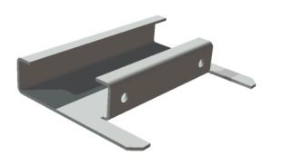

板金零件通常被認為從材料厚度均勻的板金中製造的零件。如果設計小物件,此材料通常會很薄。但是在 Autodesk Inventor 中,您可以在材料厚度均勻的任何設計中使用板金指令。
在 Autodesk Inventor 設計環境中,板金零件可以顯示為摺疊模型或展開圖。使用板金指令,您可以展開特徵,並處理展開狀態下的模型,然後重新摺疊特徵。
