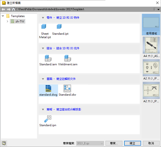

按一下「新建」
在「建立新檔案」對話方塊中,選取檔案類型,然後選取樣板。
建立新圖檔時,您可以使用樣板內的圖紙格式。

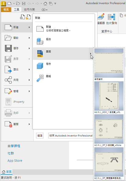

按一下「檔案」。
將游標懸停在「新建」
 上,以顯示「新建」圖示列。
在「新建」圖示列中,將游標懸停在「圖面」上,以顯示樣板和圖紙格式選項。
選取樣板。
