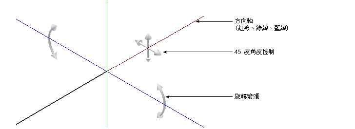

如果硬配管型式處於作用中,並且所有元素均展示在 3D 正投影佈線顯示上,您可以執行以下作業:
圍繞本端軸線自由旋轉。
以 90 度或 45 度為增量變更方向。
從參考的幾何圖形中建立點。
選取偏移於所選邊的點。
用於帶配件的硬管之 3D 正投影佈線顯示中的不同元素包括:
展示下一個佈線點的有效方向。按一下直線以在該方向加入節點。與「點鎖點」一起使用,可以在參考幾何圖形的軸線方向上定義工作點。
展示下一個佈線點的旋轉可能性,並允許自由旋轉。與「旋轉鎖點」一起使用,可以將方向軸線旋轉為與參考幾何圖形成一定方位。
增加 45 度以變更方向。僅當為作用中的型式設定 45 度佈線方向時,此選項才可用。
