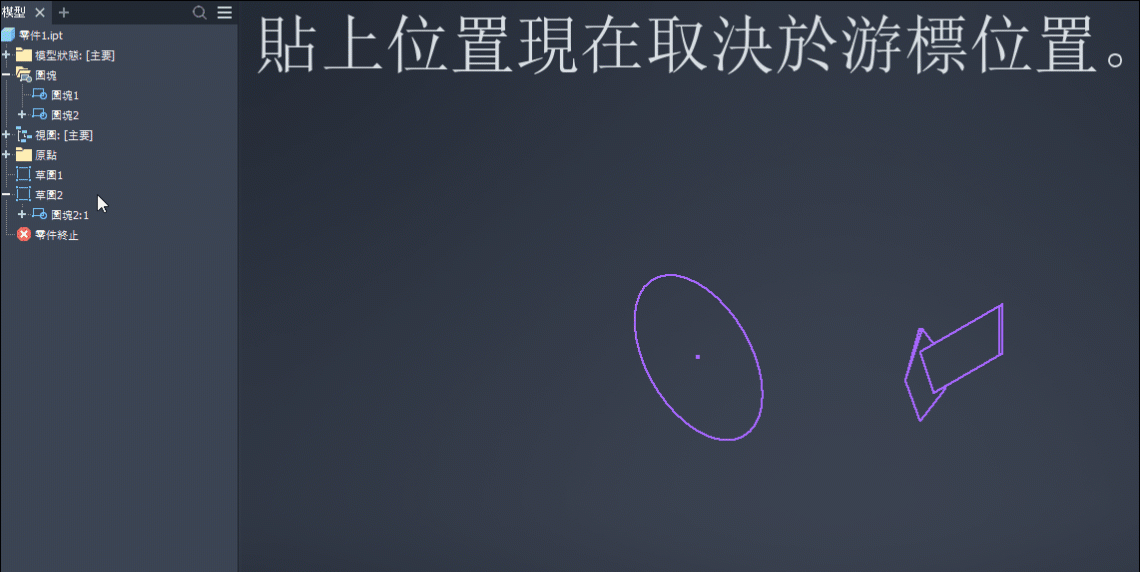

貼上草圖幾何圖形時使用游標位置
複製並貼上草圖幾何圖形和草圖圖塊時,貼上位置與游標位置相對應。選集的中心將放置在游標位置。
