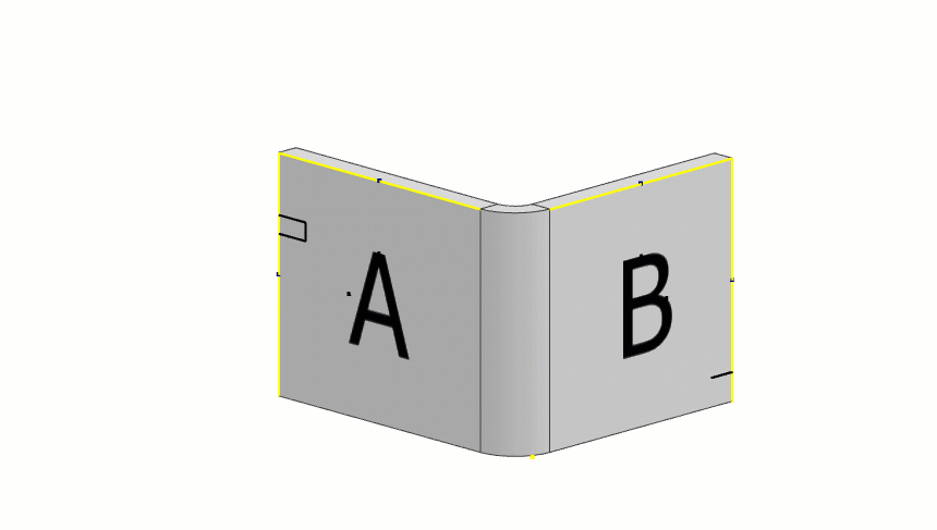

「標記」指令,是用於標準零件和板金零件的新特徵指令。
使用草圖文字或幾何圖形,將標記特徵加入至模型。
使用「標記型式」,控制標記特徵的塑型性質和匯出性質。使用「型式與標準」編輯器,管理標記型式。
匯出為 DXF 或 DWG 檔案中的特定圖層。
查看新的標記特徵導引式自學課程。

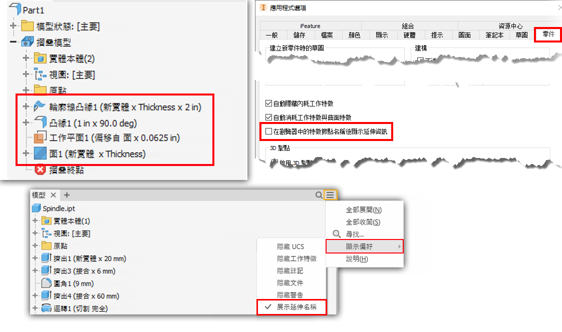

板金:延伸的瀏覽器資訊可用於板金零件。可以從「應用程式選項」>「零件」頁籤或瀏覽器節點啟用該選項。

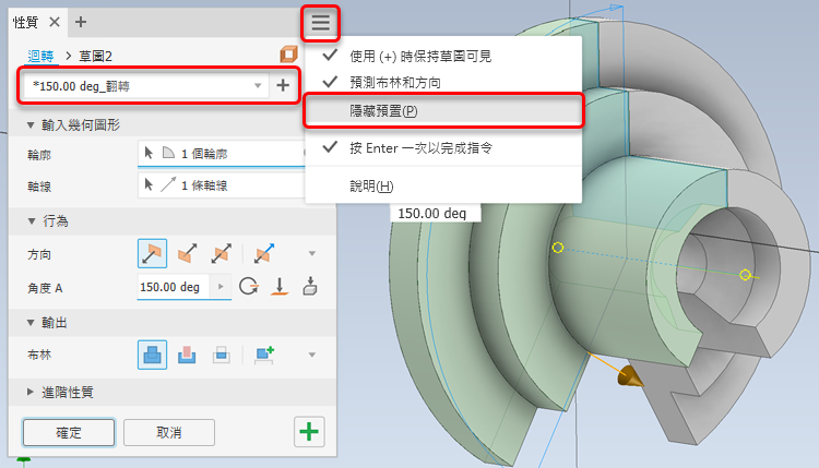

擠出和迴轉:擠出和迴轉特徵的所有性質面板設定都保留在預置中,以便於重複使用。

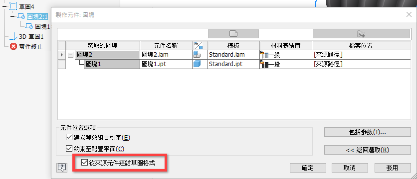

「導出」對話方塊中加入了「從來源元件連結草圖格式」這個新選項。它可讓您在來源零件中的線發生變更時,控制導出零件中的草圖圖塊是否會更新。

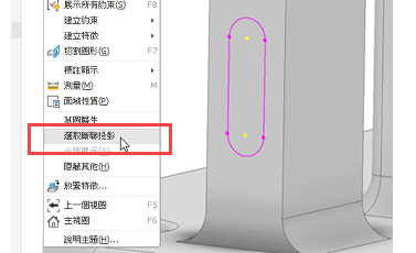

投影的幾何圖形:現在可以選取草圖中所有未參考(或不良)的投影幾何圖形,以便可以快速刪除或查看該幾何圖形,以進行修復。

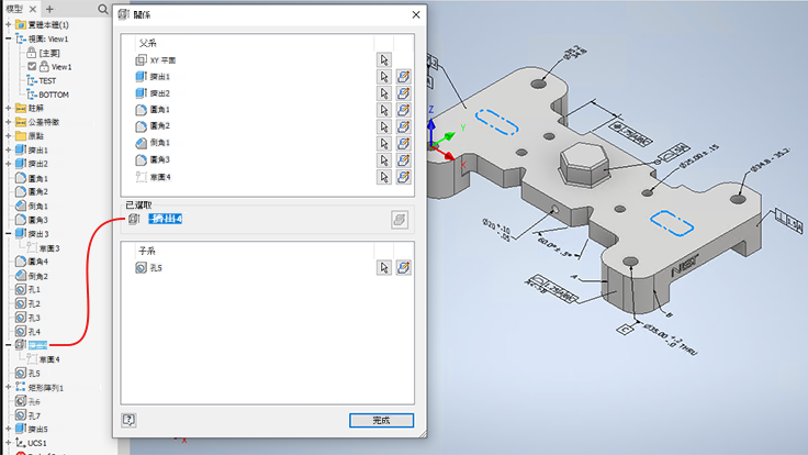

關係:「關係」指令適用於受抑制的元件。

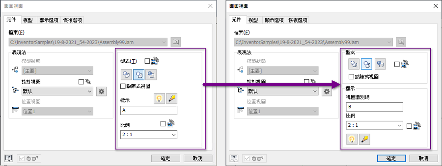

圖面視圖
使用「編輯詳圖性質」,將詳圖邊界造型從圓形變更為矩形。
將模型狀態與覆疊視圖配合使用。
「圖面視圖」對話方塊具有更新的「視圖」標示介面。

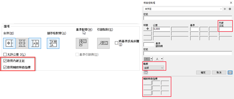

特徵控制框:特徵控制框上的「全部」符號。使用「特徵控制框」對話方塊中「輪廓」下拉式功能表中的新「全部」選項。
您也可以在「特徵控制框」對話方塊中,依照 ISO 5458 和 5459 標準,輸入字首、字尾和輔助特徵指標。首先,使用加入至「型式與標準編輯器」對話方塊的新勾選方塊,啟用這些選項。另請注意,在您填寫儲存格時,儲存格會變為啟用狀態。
已將其他識別碼加入至「特徵控制框型式」對話方塊,以符合 ISO 5458、ISO 14405-1:2016 和 ISO 1101 標準。
