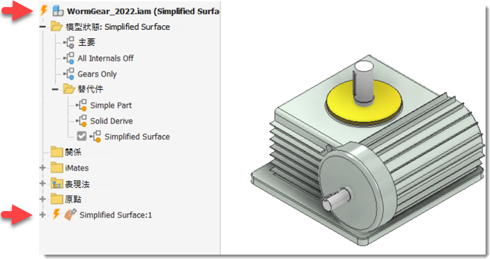

更新替代件
若要將替代件與來源組合同步,您不需要再開啟替代件零件,並使用關聯式功能表指令「檢查更新」。
標記卡詮釋資料
除了手動更新,開啟替代件零件時,瀏覽器中還會顯示一個獨特圖示。
在此版本中,替代件零件不會再顯示獨特的瀏覽器圖示。替代件零件過期後,來源組合中會顯示熟悉的更新圖示。您可以在必要時選擇更新替代件零件,或開啟零件並中斷與來源的連結以防止更新。
若要取得更多資訊,請參閱〈建立模型狀態〉。
