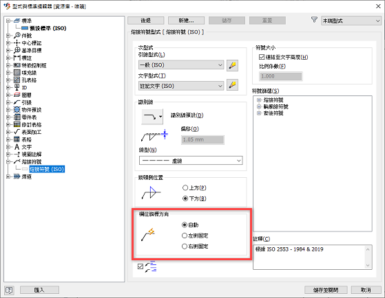

「熔接符號型式與標準編輯器」對話方塊中加入了「欄位旗標方向」這個新選項,可讓您設定欄位旗標的方向。「固定右側」選項設定為 JIS 標準的預設,並提供與舊版相同的功能。「自動」選項設定為其他標準的預設。
如果要取得更多資訊,請參閱〈型式與標準編輯器 - 熔接符號型式參考〉。

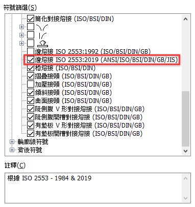

邊熔接符號現在使用最新的可用 ISO 2553-2019 標準。此符號已加入至「型式編輯器」,並依預設為以下標準啟用:ISO、DIN、ANSI、BSI、GB、JIS、GOST (僅在熔接件中)。

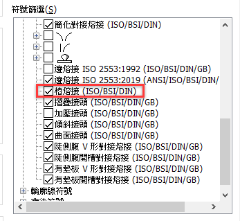

已加入遵循 EN ISO 2553:2017 標準的樁熔接。此符號已加入至「型式編輯器」,並依預設為以下標準啟用:ISO、BSI、DIN、GOST (僅在熔接件中)。它也適用於以下標準,但依預設不啟用:ANSI、JIS、GB、GOST (僅在圖面中)。

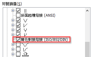

簡化的對接熔接符號和邊熔接符號現在使用最新的可用 ISO 2553-2019 標準。此符號已加入至「型式編輯器」,並依預設為以下標準啟用:ISO、BSI、DIN、GOST (僅在熔接件中)。它也適用於以下標準,但依預設不啟用:ANSI、JIS、GB、GOST。

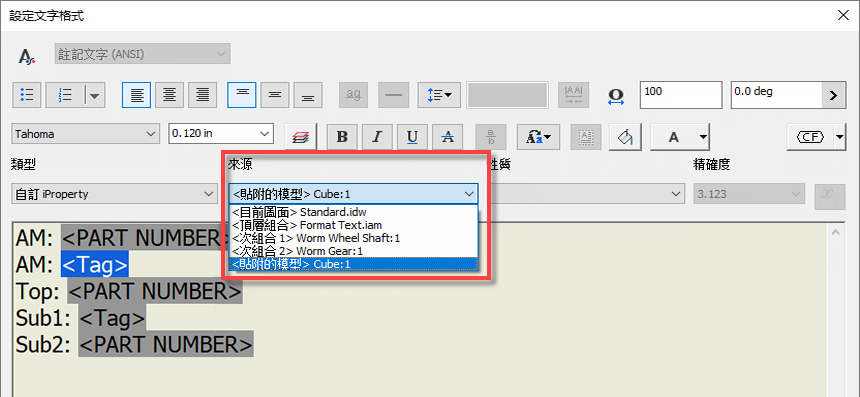

將父系組合 iProperty 插入至引線文字
現在,3D 和 2D 引線文字可以包括標準 iProperty、自訂 iProperty,以及屬於貼附零件父系的例證性質。先前,引線文字中僅提供貼附零件的性質。
此外,引線註記可以組合貼附元件及其父系的例證性質,以顯示復本特有的資訊,例如唯一標籤。

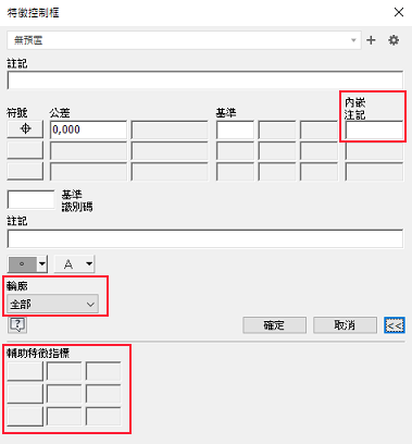

現在,可以在特徵控制框上加入「全部」符號。使用「特徵控制框」對話方塊中「輪廓」下拉式功能表中的新「全部」選項。

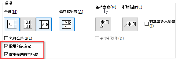

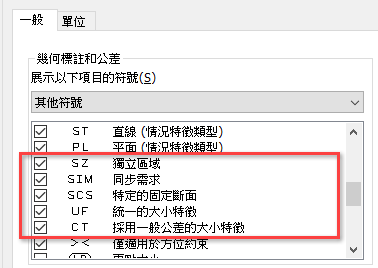

您也可以在「特徵控制框」對話方塊中,依照 ISO 5458 和 5459 標準,輸入字首、字尾和輔助特徵指標。首先,使用加入至「型式與標準編輯器」對話方塊的新勾選方塊,啟用這些選項。另請注意,在您填寫儲存格時,儲存格會變為啟用狀態。
此增強功能是針對 ISO 和以 ISO 為基礎的標準加入的,並且依預設會啟用。對於其他標準(例如 ANSI 或 ASME),依預設會在型式編輯器中停用此功能。
已將其他識別碼加入至「特徵控制框型式」對話方塊,以符合 ISO 5458、ISO 14405-1:2016 和 ISO 1101 標準。
如果要取得更多資訊,請參閱〈型式與標準編輯器 - 特徵控制框型式參考〉。
