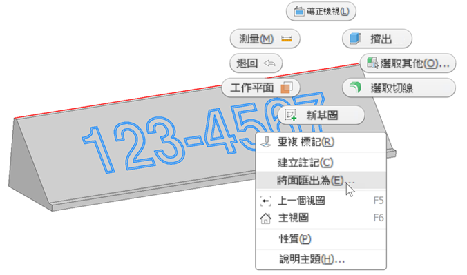

匯出平物面
「將面匯出為」指令現在支援匯出個別面或一次匯出多個面。選取了多個共平面的面後,選取關聯式功能表中會顯示匯出選項。

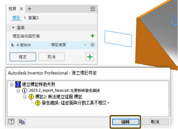

標記特徵
某些狀況可能會導致錯誤訊息,例如,當編輯導致草圖幾何圖形不再位於模型幾何圖形上時。發生此狀況時,您可以從錯誤對話方塊編輯草圖並快速解決問題。

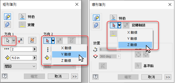

特徵陣列
特徵陣列指令「矩形」和「環形」現在具有可存取原點軸線的選取器圖示列。

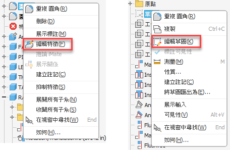

關聯式功能表中的快速鍵
現在,可以使用關聯式功能表中的快速鍵直接編輯草圖或特徵。選取特徵或草圖,按一下右鍵並使用快速鍵。可使用以下快速鍵:
