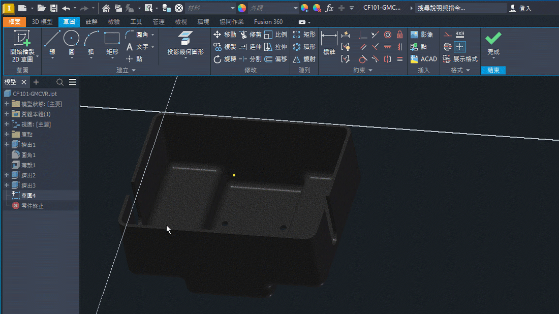

投影幾何圖形增強功能
當「投影幾何圖形」處於作用中時,您可以在按一下要投影的幾何圖形時按住 Shift 鍵,以在草圖與建構幾何圖形之間切換。此增強功能適用於 2D 和 3D 草圖。
若要取得更多資訊,請參閱〈關於投影草圖幾何圖形〉、〈將幾何圖形投影至 2D 草圖〉和〈包括幾何圖形及將曲線投影至 3D 草圖中的曲面〉。
Inventor® Ideas 提交

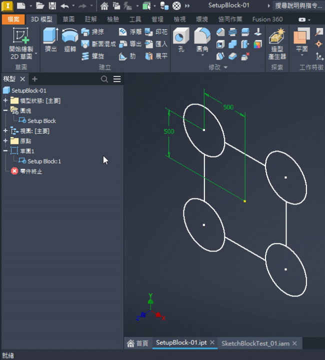

草圖圖塊
現在,在零件和組合文件中,將游標暫停於「圖塊」資料夾中的圖塊瀏覽器圖示上時,系統會顯示「草圖圖塊」描述欄位。
若要取得更多資訊,請參閱〈建立及編輯 2D 草圖圖塊以供重複使用〉。
Inventor® Ideas 提交
