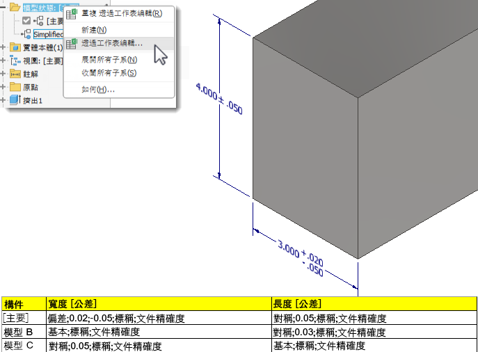

個別模型狀態現在會遵循公差設定。增強了參數公差存取和 Excel 支援。
零件和組合模型狀態現在支援每種狀態的唯一公差設定。

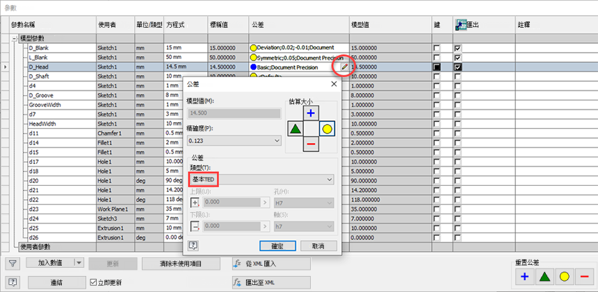

先前,「參數」中的「公差」欄被限制為「上限」、「中值」、「標稱」或「下限」。現在,您可以按一下「公差」列,然後按一下鉛筆圖示以存取完整的「公差」對話方塊。
在「類型」選項中加入了「基本」公差類型。現在,您可以晉級基本公差並使其與 3D 註解同步,以及在圖面中恢復。

此版本加入了在 Excel 中擷取模型狀態之參數公差設定的功能。此外,模型狀態現在可以規劃使用者定義的文字參數和布林 (True/False) 參數。
若要取得更多資訊,請參閱〈編輯模型狀態〉。

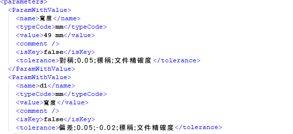

匯出和匯入 XML 檔案時,現在會包括每種模型狀態的「參數公差」設定。

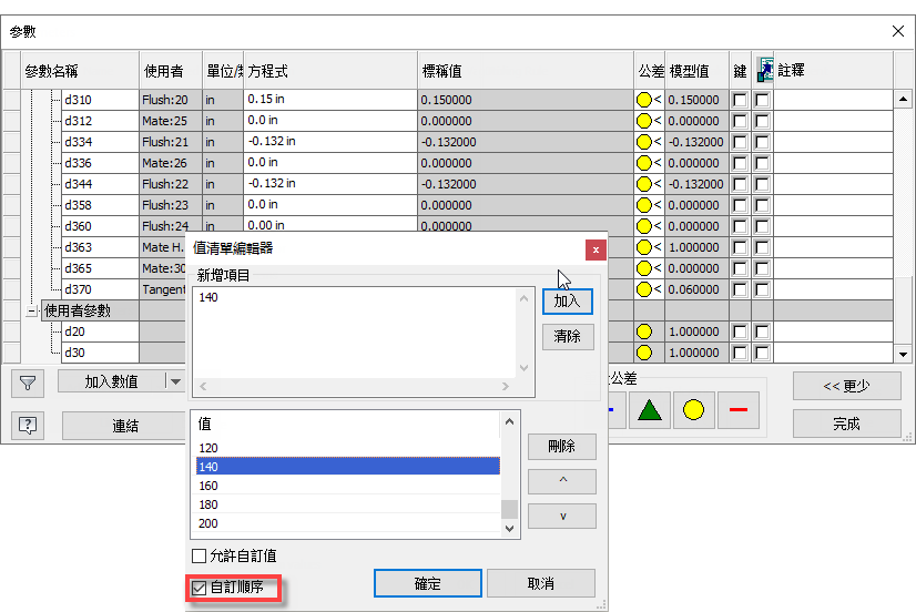

現在,您可以對多值參數進行排序,例如將最常用的值置於清單的頂端。在「參數」對話方塊中,在任何欄中的參數上按一下右鍵,選取「編輯多值清單」,然後勾選「自訂順序」方塊。
