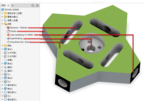

飾面
新的「飾面」特徵不僅可讓您指定零件、元件和組合的外觀,還可讓您指定製程 (例如材料塗層或表面加工)。
所有套用的飾面均列示在瀏覽器的新「飾面」資料夾中。您可以在瀏覽器節點中對飾面重新排序,以及抑制、更名或刪除飾面。
在「圖面」中,於「引線文字」和「設定文字格式」對話方塊中加入新的「參數 - 飾面」類型品類,以便在圖面註記中使用「飾面」資訊。如果在塑型環境中變更這些參數,這些參數會自動更新。這可以透過在文件中加入其他製程資訊,來增強您的圖面。

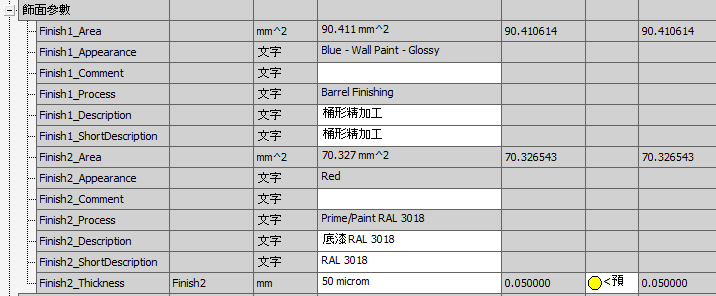

在「參數」對話方塊的「飾面參數」品類中,每個飾面特徵設定都有一個參數,該參數具有對應的唯一名稱。可以匯出所有飾面參數。匯出的參數會顯示在 iProperty 中。請注意,iProperty 中的變更不會影響模型的飾面特徵參數。
若要取得更多資訊,請參閱〈將飾面指定給元件〉。

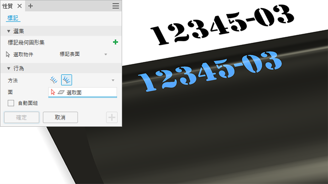

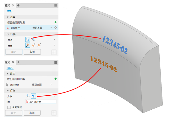

標記
使用非共平面草圖定義標記草圖幾何圖形。
將草圖折繞或投影至非平物面。
對複雜面使用「投影」選項,對簡單曲面使用「折繞」選項。
若要取得更多資訊,請參閱〈標記面〉。

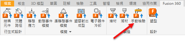

在 Inventor 中,您可以將零件檔 (.ipt) 傳送至 Fusion 360,並建立手動檢驗工作。
若要取得更多資訊,請參閱〈連線至 Fusion 360 工作區〉。

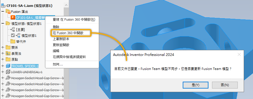

Fusion 匯出工作流程
如果 Inventor 模型狀態或用於 Fusion 360 匯出的設計視圖發生變更,並在匯出關聯式功能表中按一下「在 Fusion 360 中開啟」,則系統會通知您 Inventor 模型與 Fusion 360 模型不同步,並會提供在開啟 Fusion 360 模型之前更新模型的選項。

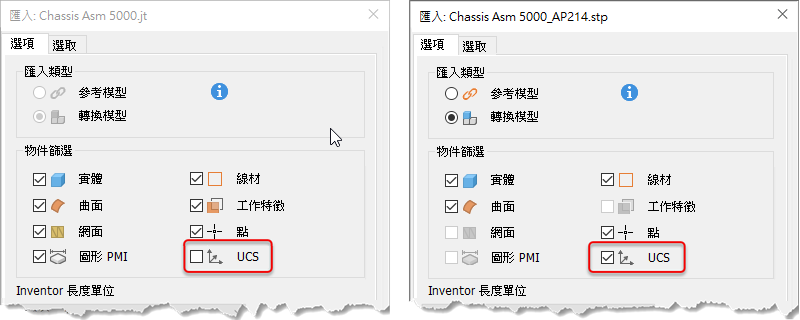

UCS 支援
JT 和 STEP 均支援在匯入時包括 UCS 的選項。
若要取得更多資訊,請參閱〈匯入檔案做為 AnyCAD 參考或轉換模型〉。

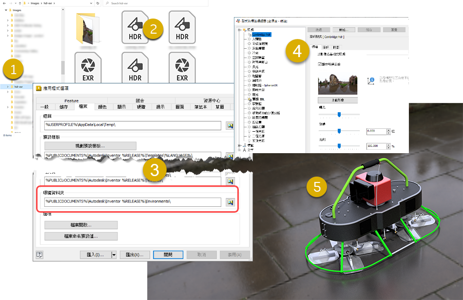

自訂環境影像支援
將自訂 HDR 和外部影像與 IBL 照明型式配合使用的工作流程已得到大幅改進,且 CPU 和 GPU 光跡追蹤均支援此工作流程。
將環境影像儲存在本端或網路資料夾中。
支援 HDR 或 EXR 影像。
(可選) 如果您打算共用環境資料夾,請在「應用程式選項」
「檔案」中,設定環境資料夾路徑。
建立新照明型式,並使用您的自訂環境影像。
啟用照明型式,以使用它來彩現有或無影像的場景。
若要取得更多資訊,請參閱〈關於照明型式〉、〈使用照明型式〉、〈「照明型式」對話方塊參考〉和〈「檔案」頁籤參考〉。

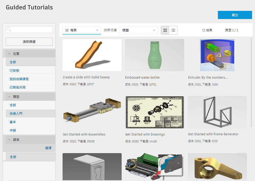

導引式自學課程更新
導引式自學課程已更新,以使用為首頁體驗提供的新互動元件。
若要取得更多資訊,請參閱〈入門自學課程〉和〈建立導引式自學課程〉。

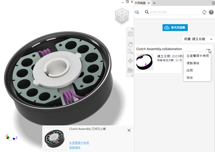

共用視圖
為了在整個產品中提高一致性,「共用視圖」體驗已更新為使用面板。
若要取得更多資訊,請參閱〈關於「共用視圖」〉。

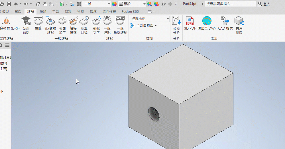

以模型為基礎的定義 (MBD)

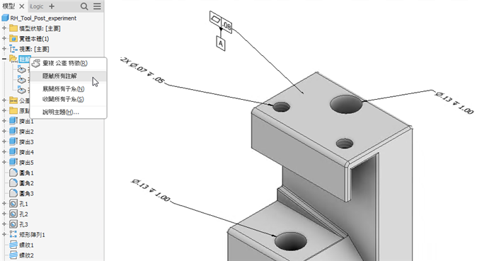

註解資料夾
所有 3D 註解都放置在模型瀏覽器中的資料夾內。所有 3D 註解都可以透過資料夾關聯式功能表中的「隱藏所有註解」來隱藏。
3DA「包裹需求」修改子
「包裹需求」修改子現在可用於孔註記和標註。在註解預覽中,按一下標註,然後在工具列中選取包裹修改子。
3DA 螺紋註記
3DA 螺紋註記現在會亮顯所有與螺紋特徵相關的面。

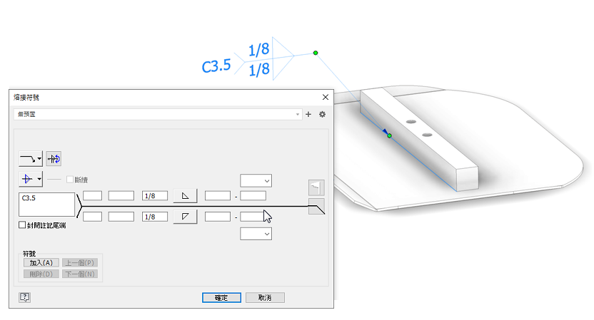

3D 熔接符號
3D 熔接符號現在可做為其中一種 3D 註解類型。在零件或組合模型中建立和編輯熔接符號和子熔接符號。然後,擷取圖面中的關聯式符號。3D 熔接符號包括在匯出至 3D PDF、DWF 和共用視圖的作業中。

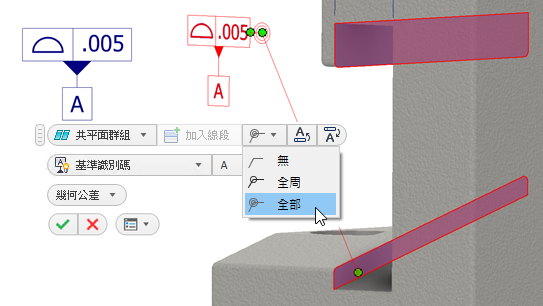

「全部」修改子
「全部」修改子現在可用於特徵控制註解。

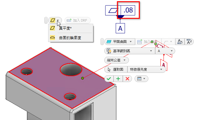

曲面的平坦度和輪廓度
套用至模型時,這些公差選項現在具有預設值。

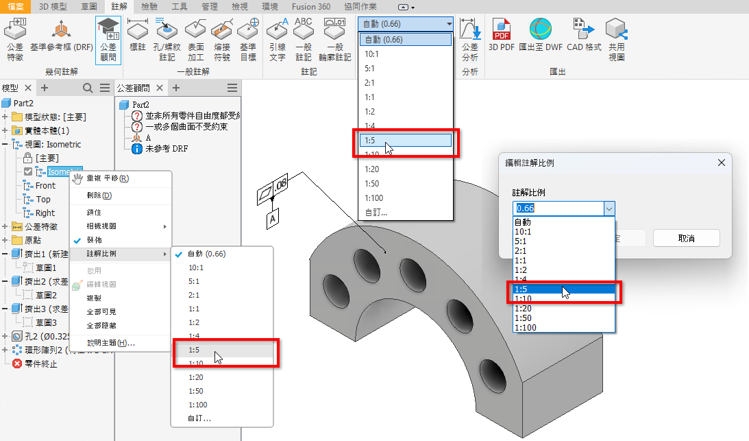

註解比例
在此版本中,根據 DIN EN ISO 55455 標準,已將 1:5 縮放比例加入至註解比例下拉式清單

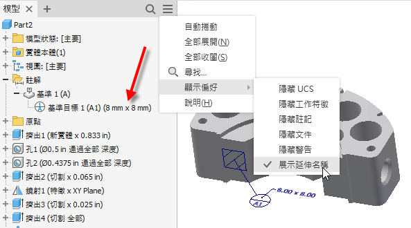

基準目標瀏覽器節點
使用延伸名稱選項時,「基準目標」瀏覽器節點現在會顯示目標大小。

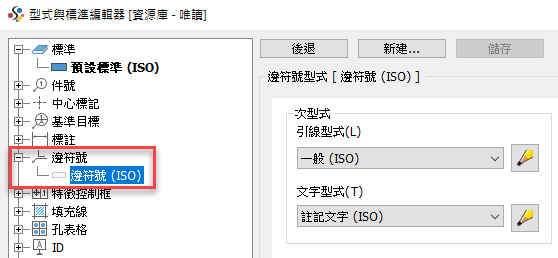

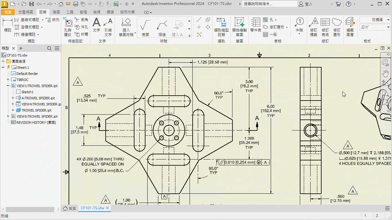

邊符號
從此版本的 Inventor 開始,您可以根據 ISO 13715:2019 標準定義邊符號。在「註解」頁籤的「符號」面板中,加入了新的「邊符號」指令。
在圖面「型式與標準編輯器」中,加入了「邊符號型式」。
若要取得更多資訊,請參閱〈加入邊符號〉。

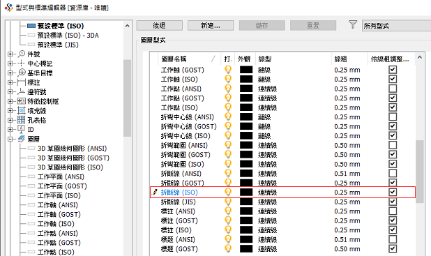

此外,對「拆解線」物件類型進行了變更,以符合 ISO 標準。到目前為止,「厚度」上的「可見」圖層設定為 0.5 mm。現在,根據更新的標準,在厚度為 0.25 mm 的「拆解線」圖層上設定「拆解線」物件類型。這也適用於 DIN/GB/JIS 標準。

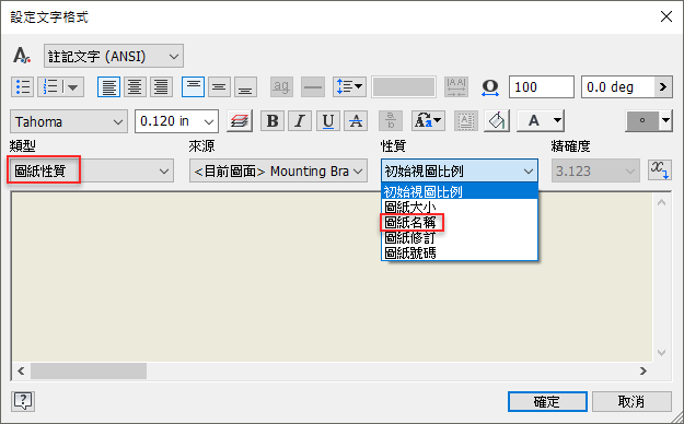

圖紙名稱性質
「圖紙名稱」已加入為圖紙性質,並可在文字中使用。
若要取得更多資訊,請參閱〈「設定文字格式」參考〉。

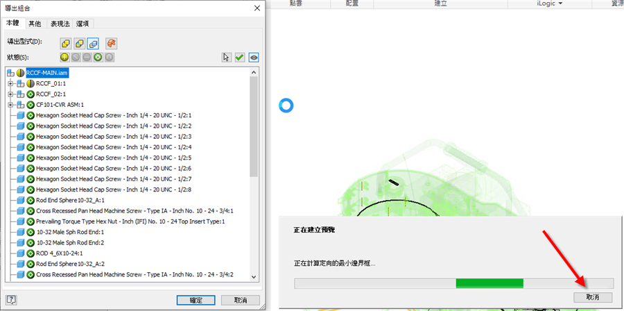

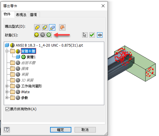

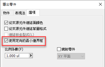

定向的最小邊界框
您可以使用定向的最小邊界框導出實體本體。在「導出零件」、「導出組合」和「製作零件」對話方塊的「選項」頁籤中,加入了新的「定向的最小邊界框」選項。依預設,會勾選此選項。若不勾選此方塊,則會以正投影邊界框導出本體。
此外,針對零件,現在能夠以正投影邊界框表示導出零件中的所選元件。此選項已加入至「導出零件」和「製作零件」對話方塊,您可以僅設定一個本體或整個「實體本體」資料夾。
若要取得更多資訊,請參閱〈建立導出零件或組合〉。
您可以在導出零件、組合和簡化組合時,取消定向最小邊界框的預覽。
若要取得更多資訊,請參閱〈關於導出零件和組合〉。

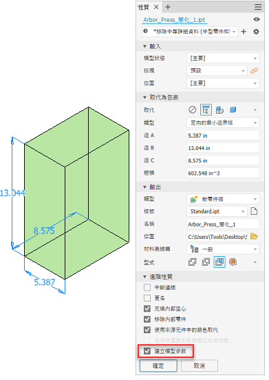

邊界框參數
簡化組合並使用包裹取代元件時,您可以選擇「定向的最小邊界框」選項。當「取代為包裹」設定為「一體化包裹」時,可以在「性質」面板和圖形視窗中設定「邊 A」、「邊 B」和「邊 C」值。
在「性質」面板的「進階性質」中,加入了新的「建立模型參數」選項。選取後,會在簡化的檔案中建立「邊 A」、「邊 B」和「邊 C」的三個唯讀參數。
若要取得更多資訊,請參閱〈從組合建立簡化零件〉。

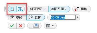

在拖曳剖面視圖平面期間,控制剖面視圖收頭預覽。
依預設,會將收頭可見性設定為在零件計數不超過 500 時,顯示剖面幾何圖形的收頭。如果零件計數超過 500,則不會顯示收頭。您可以透過選取或除選小工具列中的選項,來取代設定。

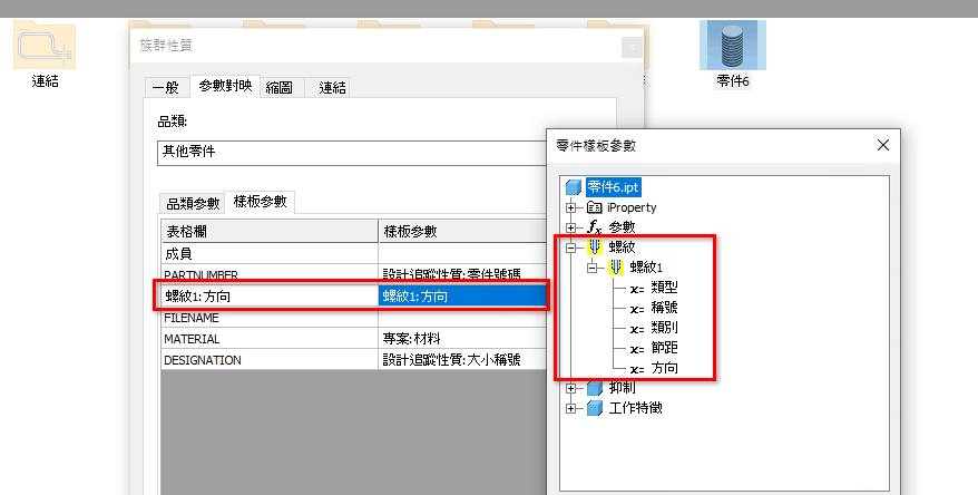

資源中心 - 螺紋方向
現在,您可以將螺紋方向 (左或右) 對映至零件樣板參數。
使用「資源中心編輯器」,將新欄加入至資源中心族群表。填入定義螺紋方向所需的螺紋性質,並將此欄對映至「族群性質」
「樣板參數」
「零件樣板參數」中提供的族群樣板「螺紋方向」。

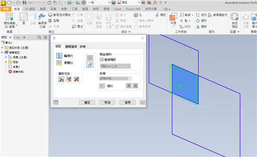

板金 改進的輪廓偵測
When specifying face in Sheet Metal, closed loop detection is now improved to make it easier to select geometry from a sketch, especially in situations where multiple profiles are overlapping.

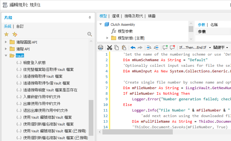

在 Inventor 2024 中,使用 Vault 比以往更輕鬆。在 iLogic 中加入了新函數,可讓 Inventor 以自動化方式出庫使用、取得檔案、搜尋 Vault,以及執行更多其他作業。在編輯器中加入了 Vault 程式碼片段,可讓您輕鬆入門。
Note: iLogic Vault code requires Vault Professional and will not interface with Vault Basic.
現在,您可以在 iLogic 中放置和定義自訂零件。在資源中心中建立自訂零件,或將標準資源中心零件以自訂零件插入,並建立規則以擷取目前狀態。將建立「AddCustomConterCenterPart」函數。編輯零件並重複擷取作業時,iLogic 規則會相應更新。此外,編輯規則時,零件也會更新。
此版本的 Inventor 中加入了一個新函數,用於關閉開啟的表單。請注意,這僅適用於非排他式表單。

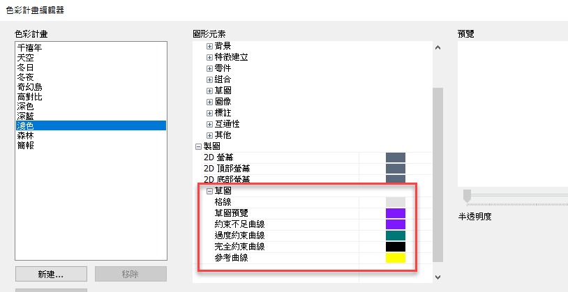

草圖色彩計畫
在此版本中,可以為圖面草圖元素設定色彩計畫設定。到目前為止,如果元素的顏色與圖紙顏色設定衝突,則很難處理元素。「製圖」標頭下提供新的「草圖」選項,可用於為圖面環境設定草圖元素的顏色。

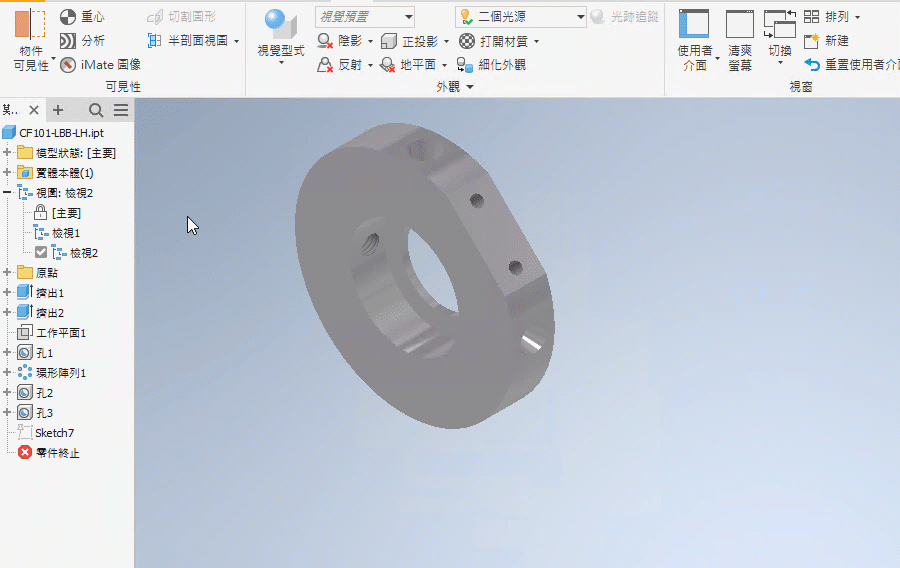

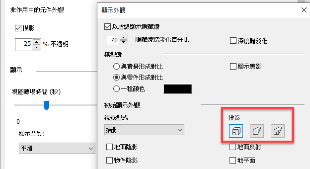

透視與正投影面
在「文件設定」和「應用程式選項」中,現在可以將「透視與正投影面」設定為預設視圖設定。
若要存取此選項,請移往:
「顯示」頁籤
「外觀」
「設定」
「顯示外觀」對話方塊
「初始顯示外觀」
「投影」
「標準」頁籤
「顯示外觀」
「設定」
「初始顯示外觀」
「投影」

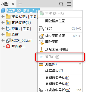

元件替代件狀態
輕鬆識別做為替代元件的零件或組合。
每當使用導出或簡化功能,將零件或組合建立為替代件時,產生的元件都會設為唯讀的替代件狀態。替代件狀態會顯示在元件關聯式功能表中。
此變更會影響零件文件。因此,即使在新零件文件中,關聯式功能表也會顯示唯讀的替代件狀態。此選項未勾選。
若要取得有關簡化替代件的更多資訊,請參閱〈建立簡化零件〉。

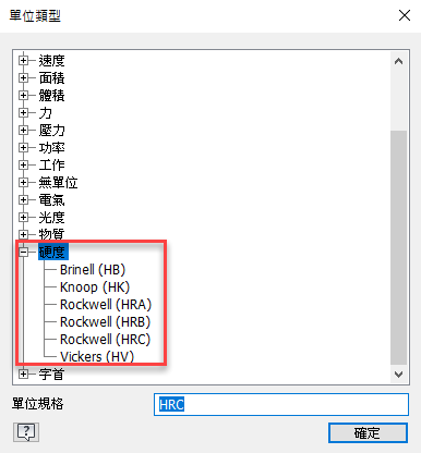

模型參數增強功能
硬度
「硬度」是為此 Inventor 版本加入的全新單位類型。您可在「飾面」指令中指定硬度,也可以單獨使用硬度。「參數」對話方塊中提供以下類型:
Brinell (HB)
Knoop (HK)
Rockwell (HRA)
Rockwell (HRB)
Rockwell (HRC)
Vickers (HV)

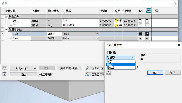

將布林參數匯出至自訂 iProperty
現在,可以從「參數」對話方塊,將文字和布林值 (true/false) 匯出為自訂 iProperty。然後,可以在圖面環境或 3D 註解等位置擷取這些標註。使用 Derive 函數時,也可以匯出文字和布林參數。

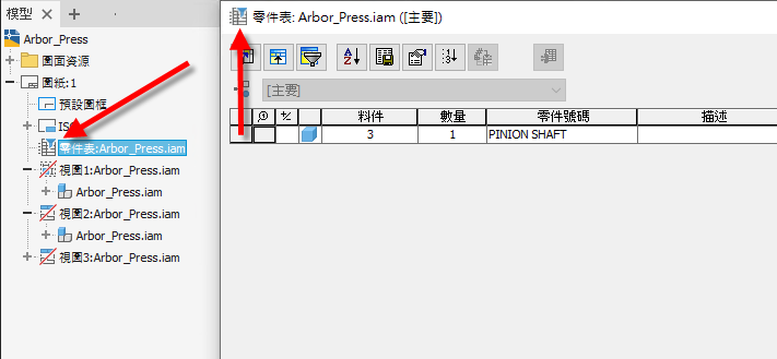

零件表篩選指示器
現在,可以更輕鬆地識別是否已將篩選套用至零件表。套用篩選時,瀏覽器和「零件表」對話方塊中的圖示會顯示篩選符號。

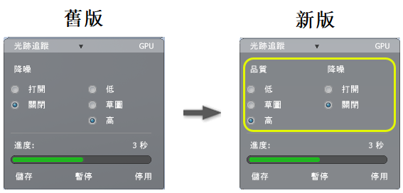

「光跡追蹤」對話方塊
「光跡追蹤」對話方塊已得到改進,以清楚說明所顯示選項的用途。

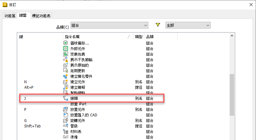

捷徑改進
現在,已將「J」鍵指定為快速鍵,用於在組合、熔接件和動力學模擬中啟動「放置接頭」指令。
