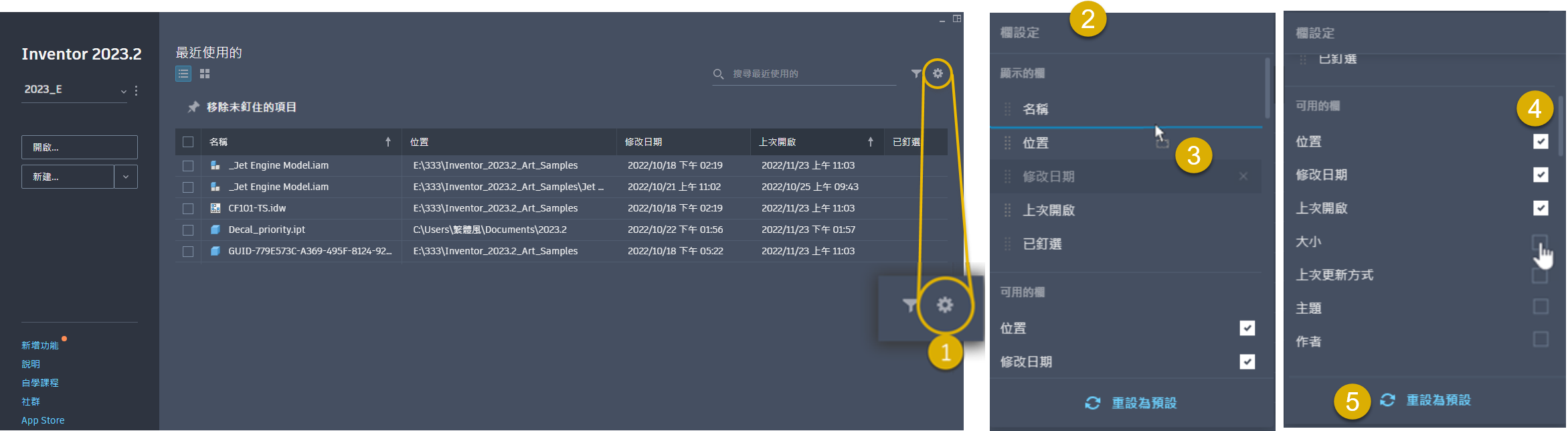

首頁增強功能
標記卡詮釋資料
選取單一檔案時:
選取多個檔案時:
如需更多資訊,請參閱〈關於首頁〉。

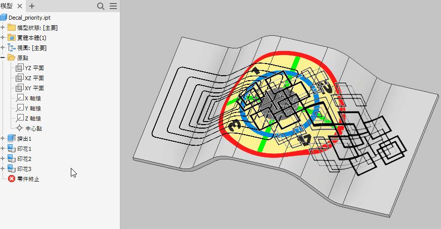

GPU 光跡追蹤
加入對印花、地面陰影、反射和剖面視圖的「GPU 光跡追蹤」支援。
注意事項: AMD 圖形卡目前不支援印花增強功能。
重疊印花時,模型樹位置會控制印花的顯示優先度。
若要取得更多資訊,請參閱〈使用光跡追蹤〉。

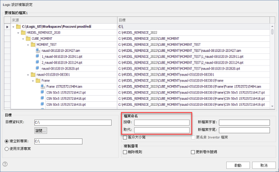

iLogic 增強功能
iLogic 設計複製的字串取代
現在,您可以使用「iLogic 設計複製」對話方塊中新加入的「搜尋」和「取代」編輯欄位來修改檔名。
若要取得更多資訊,請參閱〈複製包含 iLogic 規則的設計〉。

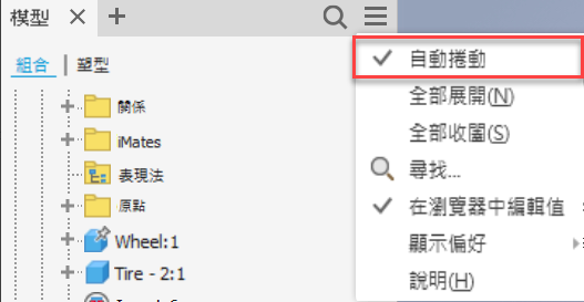

瀏覽器增強功能
自動捲動
選取新加入的「自動捲動」選項,以自動捲動並在清單頂部顯示選取的物件。

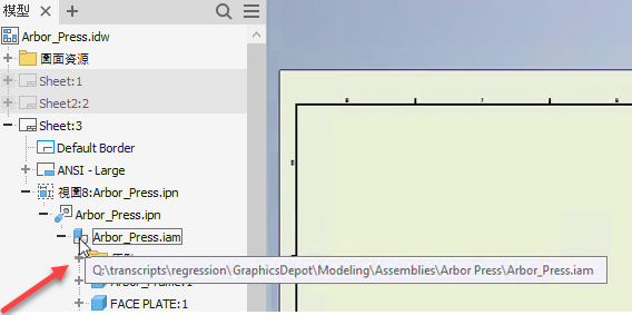

檔名位置
當您將游標懸停在瀏覽器中的檔名圖示上時,會顯示包含檔名和檔案路徑的工具提示,以便於識別檔案位置。請注意,檔案必須儲存在本端磁碟上,才能顯示檔案路徑。

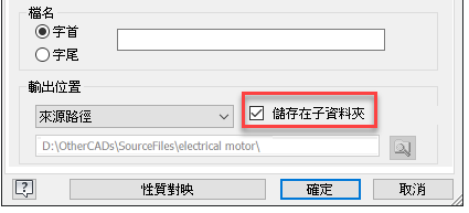

工作排程
「匯入選項」對話方塊中新加入的「儲存在子資料夾」選項改進了檔案管理工作。無論是單一檔案還是批次程序,都會保留路徑選取,以用於後續的匯入工作。

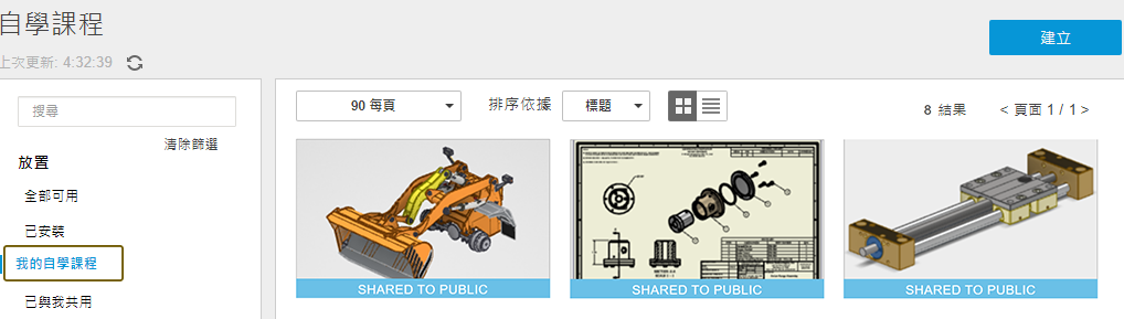

導引式自學課程
最近,導引式自學課程庫和自學課程描述中的文字顯示不正確。此問題已解決,但是,導引式自學課程作者需要移除其自學課程的共用,然後再次共用。以下為步驟:
  1. 在「常用」頁籤上,按一下「自學課程」。
  2. 將「放置」篩選設定為「我的自學課程」。
  3. 選取要重置的自學課程。
  4. 按一下「共用」。
  5. 按一下「移除共用」。
  6. 再按一下「共用」。
  7. 按一下「共用至公開圖庫」。
