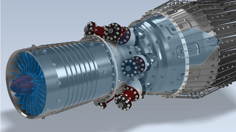

以不同顏色顯示元件
對於組合,您現在可以暫時以不同顏色顯示元件。以獨特顏色顯示元件,有助於進行選取和瞭解元件空間關係等。您也可以定義在顯示不同顏色時要使用的顏色。
存取「檢視」頁籤 「可見性」面板中的「顯示不同顏色」。
若要取得更多資訊,請參閱〈以不同顏色顯示元件〉。

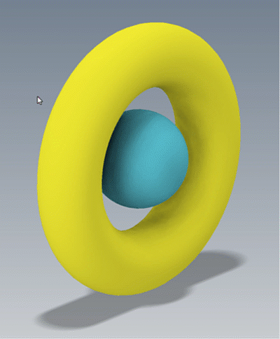

改進的亮顯
圓球、圓柱或圓環等的亮顯已得到改進,以更好地區分焦點項目。

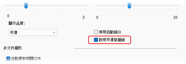

線顯示改進
草圖幾何圖形顯示已得到改進,以使曲線顯示更平滑。依預設,線顯示的應用程式選項處於開啟狀態。
若要取得更多資訊,請參閱〈「顯示」頁籤參考 (「應用程式選項」)〉。

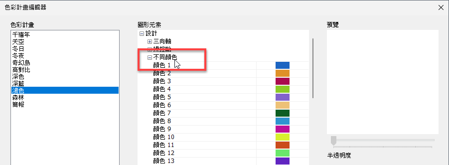

自訂顏色清單
現在,可以自訂「色彩計畫編輯器」中的顏色清單。在新建立的「不同顏色」區段中加入選項。
使用「工具」頁籤 「應用程式選項」「顏色」「自訂計畫」,存取「色彩計畫編輯器」。
