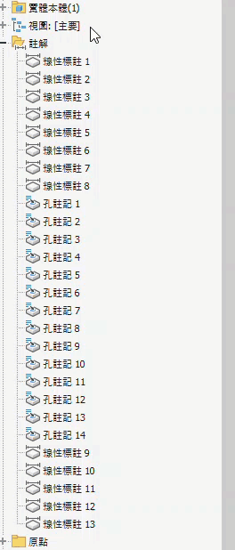

現在,您可以在模型瀏覽器中重新排序 3D 註解。

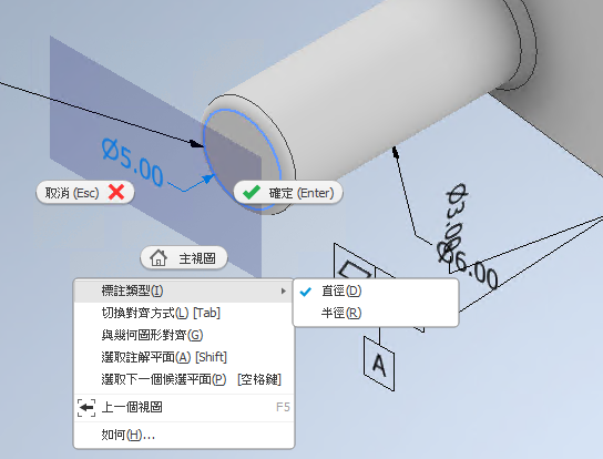

直徑和半徑標註
建立或編輯 3D 註解時,您可以將直徑標註變更為半徑標註,或將半徑標註變更為直徑標註。您可以選取多個相同類型的標註,並同時對其進行變更。

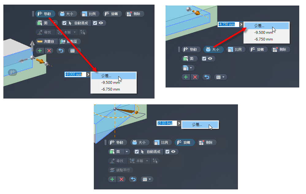

您現在可以在直接編輯特徵時設定公差,因為該選項已加入至「移動」、「大小」和「旋轉」的關聯式功能表。

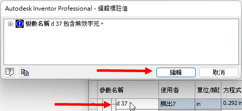

如果參數名稱無效 (例如,使用空格或逗號),警告對話方塊現在會包含「編輯」按鈕,可讓您直接更正名稱。先前,您僅可捨棄編輯並重新開始。
