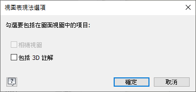

建立或編輯投影視圖時,會顯示「視圖表現法選項」對話方塊。「相機視圖」選項會停用,以保持基準視圖與投影視圖之間的關係。

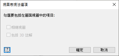

建立子系視圖 (例如剖面視圖和詳圖) 時,如果子系視圖的相機方位與所編輯圖面視圖的方位不相符,則這兩個選項都會停用。
