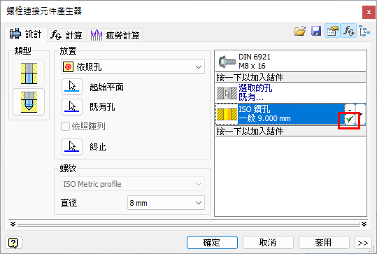

使用「螺栓連接」工具時,會自動建立孔。但是,有時不需要孔。「螺栓連接元件產生器」中加入了一個新選項,可從結件和孔清單中排除選取的一個或多個鑽孔。稍後編輯時,您可以決定再次鑽出建議的孔。

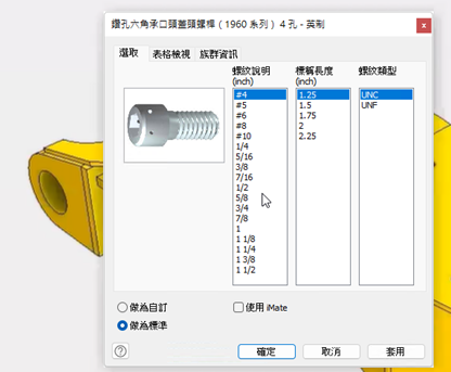

從 2023.1 版開始,資源中心清單中的所有項目都會按順序列示其大小,而在過去並非總是如此。
