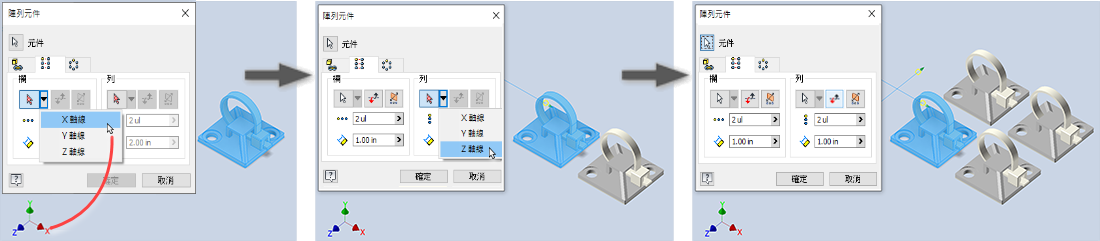

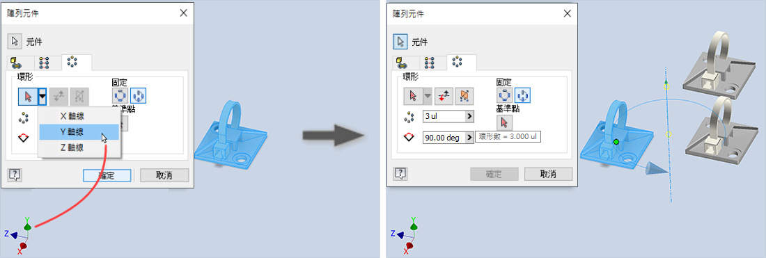

元件陣列
為了使用原點軸線加速建立陣列,「陣列」對話方塊中現在提供這些軸線。按一下選取器即可存取軸線圖示列。
若要取得更多資訊,請參閱〈建立元件的矩形陣列〉和〈建立元件的環形陣列〉。

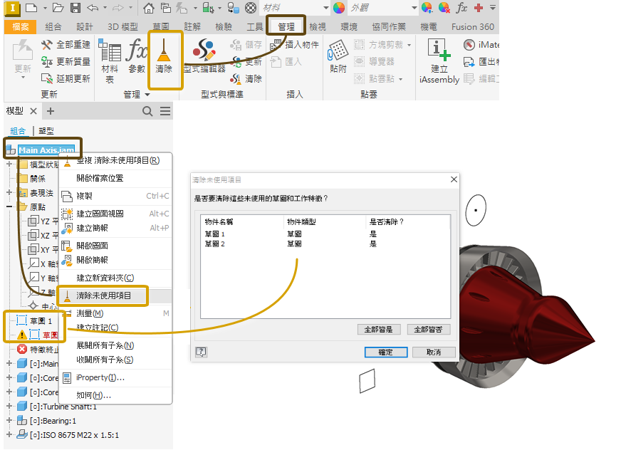

清除未使用項目
使用新的「清除未使用項目」指令,選擇性地移除未使用的草圖。
Inventor® Ideas 提交
若要取得更多資訊,請參閱〈管理模型瀏覽器〉。

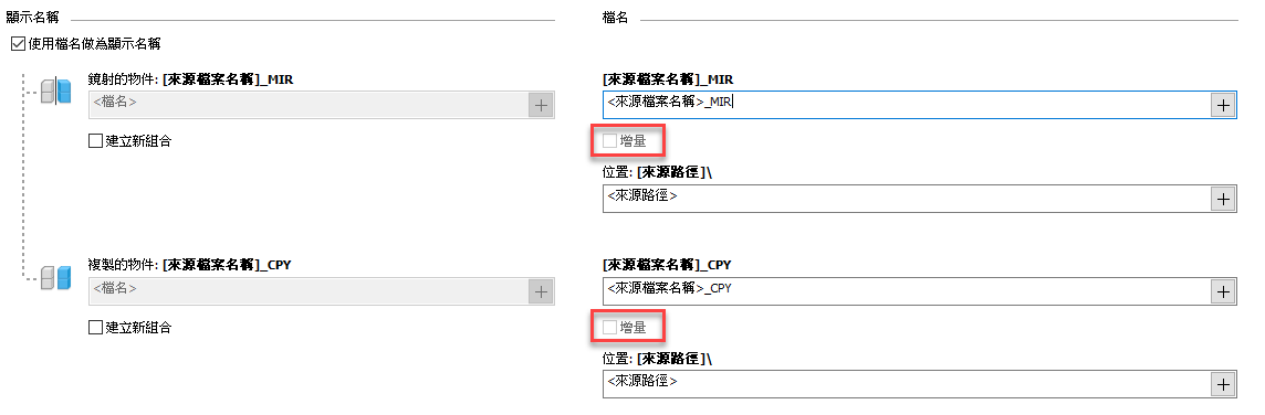

複製和鏡射元件時的「增量」
依預設,現在可以使用「應用程式選項」對話方塊的「鏡射和複製」頁籤中新加入的「增量」方塊,為複製或鏡射的元件指定增量編號。這些設定會保留,以便在「複製元件」和「鏡射元件」對話方塊中進行選取。
Inventor® Ideas 提交
若要取得更多資訊,請參閱〈自訂鏡射和複製資料夾結構〉。

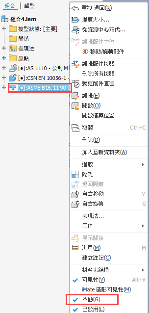

粗細管增強功能
不動粗細管配件的圖示已更新,以便更輕鬆地在瀏覽器中加以識別。
Inventor® Ideas 提交
