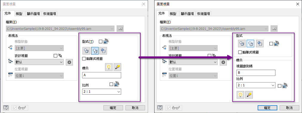

圖面視圖增強功能
瞭解圖面視圖中的各種增強功能。
編輯詳圖性質
編輯詳圖時,請使用「編輯詳圖性質」將詳圖邊界造型從圓形變更為矩形。可從瀏覽器或圖紙中的視圖關聯式功能表存取該指令。
標記卡詮釋資料
若要取得更多資訊,請參閱〈關於詳圖
Inventor® Ideas 提交
Inventor® Ideas 提交

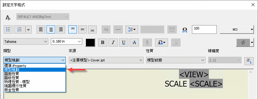

圖面中視圖標示內的模型狀態名稱
新的「模型規劃」品類已加入至「設定文字格式」對話方塊中的「類型」組合方塊,可讓您規劃視圖標示,以在圖面視圖中顯示模型狀態名稱。對視圖模型狀態所做的任何編輯,都會反映在視圖標示中。
Inventor® Ideas 提交

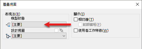

覆疊視圖中的模型狀態支援
為零件建立覆疊視圖時,您可以選取想要展示在視圖中的模型狀態。例如,在處理前和處理後展示零件時,此選項會有用。
若要取得更多資訊,請參閱〈使用覆疊視圖〉。
Inventor® Ideas 提交

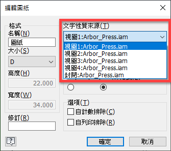

圖紙的文字性質來源
可以選取任何視圖模型參考,做為圖紙中文字、標題欄框和草圖符號的主要性質來源。先前,文字中的性質永遠參考第一個圖面視圖中的模型。
在「編輯圖紙」對話方塊中,使用「文字性質來源」下拉式功能表指定視圖模型參考。
Inventor® Ideas 提交
Inventor® Ideas 提交

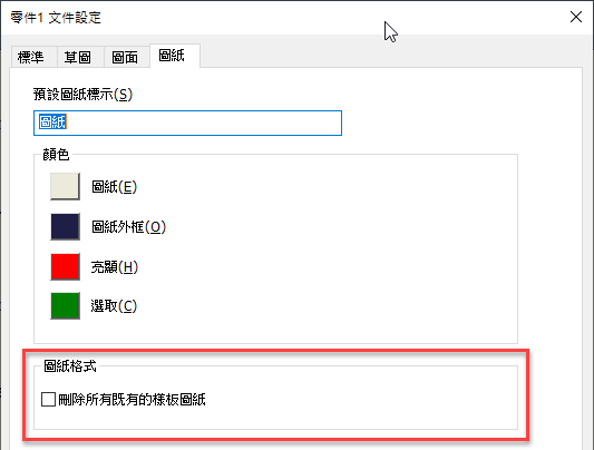

從新圖面移除既有圖紙
新的「刪除所有既有的樣板圖紙」選項已加入至「檔案設定」的「圖紙」頁籤,當您從預先定義的圖紙格式建立圖面時,此選項會自動移除既有圖紙。僅會保留此圖紙格式的圖紙。請確保在包含您所使用圖紙格式的同一文件(通常為樣板)中,也啟用此選項。
如果要取得更多資訊,請參閱〈「圖紙」頁籤參考 (「文件設定」)〉。
Inventor® Ideas 提交

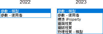

在圖面標註中啟用性質以輸入文字
如果在編輯圖面標註時啟動文字編輯器,現在可以使用所有性質欄位。
若要取得更多資訊,請參閱〈「設定文字格式」參考〉。
