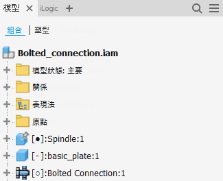

約束增強功能
新選項可讓您快速識別約束不足的元件。
依預設,約束狀態現在會在組合瀏覽器中顯示為 、 或 ,以指示三種狀態之一:
使用新的「顯示偏好」功能表選項:

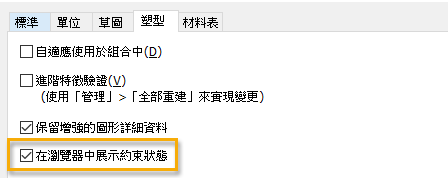

標記卡詮釋資料
「工具」「管理」「文件設定」「塑型」頁籤中,還提供新設定「在瀏覽器中展示約束狀態」。依預設,此設定處於停用狀態。
Inventor® Ideas 提交
若要取得更多資訊,請參閱〈使用組合瀏覽器〉和〈「塑型」頁籤參考 (「文件設定」)〉。
