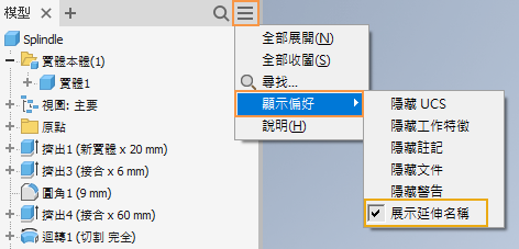

為多個指令啟用在瀏覽器中顯示延伸資訊的選項
增強了「在瀏覽器中的特徵節點名稱後顯示延伸資訊」選項 (可從「應用程式選項」/「零件」頁籤存取) 和「展示延伸名稱」選項 (可從模型瀏覽器工具功能表中存取),以支援以下指令:
標記卡詮釋資料
注意事項:
從「應用程式選項」>「零件」頁籤存取:
從模型瀏覽器工具的功能表存取:

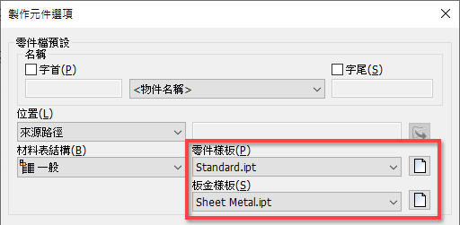

板金樣板
新的「板金樣板」選項已加入至「工具」>「文件設定」>「模型」頁籤 >「製作元件選項」對話方塊,以選取或瀏覽至用於建立新板金零件檔的樣板。
