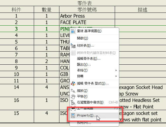

從零件表存取 iProperty
現在,從零件表編輯元件性質變得更簡單。選取元件列,然後按一下右鍵並選取「iProperty」。
