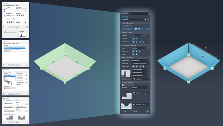

以下板金指令併入了性質面板介面和工作流程,變得現代化。快速輕鬆地建立板金凸緣、面和切割特徵。利用更新的介面和工作流程來改進板金工作。
面
若要取得更多資訊,請參閱〈在板金中使用面〉。
凸緣
若要取得更多資訊,請參閱〈在板金中使用凸緣〉。
切割
若要取得更多資訊,請參閱〈在板金中使用切割〉。
