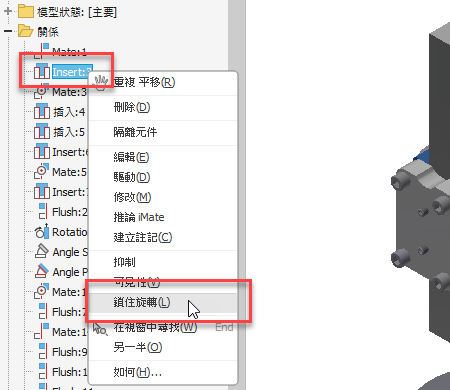

在約束中鎖住旋轉
先前,若要鎖住約束位置,必須在對話方塊中選取「鎖住旋轉」選項。現在,「鎖住旋轉」選項已直接納入插入約束類型的關聯式功能表。選取多個插入約束時,也可以使用此選項。

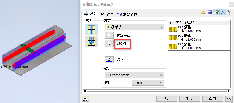

在「螺栓連接產生器」中顯示草圖點數
使用「參考點」、「依孔」和「同圓心」放置選項時,選取的參考點、孔或環形參考的數目現在會顯示在對話方塊中。
若要取得更多資訊,請參閱〈建立並插入螺栓連接〉。
