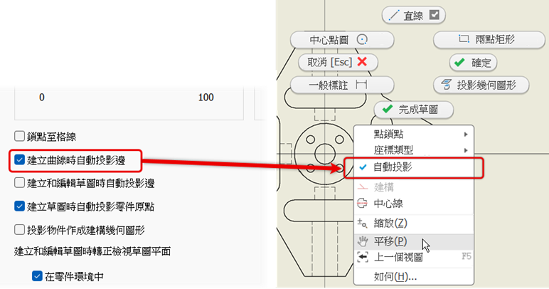

圖面草圖的自動投影
自動投影
現在提供圖面草圖的自動投影功能。可從直線、圓等指令的右鍵功能表,打開或關閉該選項。可從「應用程式選項」>「草圖」頁籤 >「建立曲線時自動投影邊」設定,管理自動投影功能的預設設定。
若要取得有關圖面草圖的更多資訊,請參閱〈在圖面中使用草圖〉。

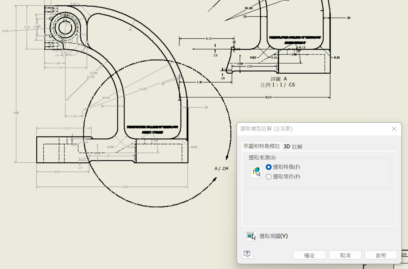

恢復模型註解
當視圖是視圖族群的一部分時,可以多次擷取模型註解 (模型和 3DA)。建立具有多個視圖的基準視圖時,以及在「應用程式選項」中啟用「在放置視圖時恢復」時,此功能不適用。
