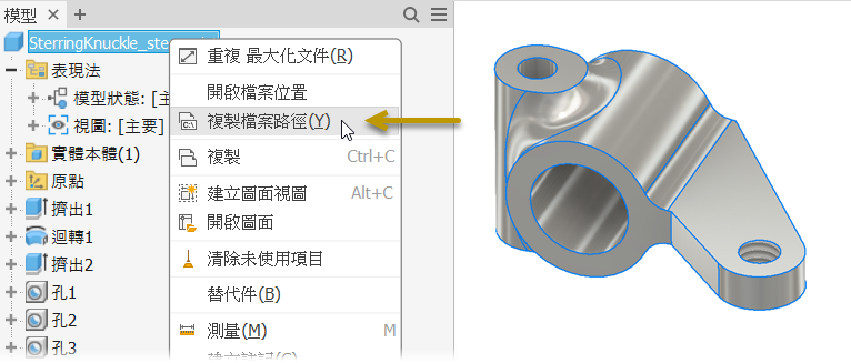

複製檔案路徑
現在,任何零件檔或組合檔的右鍵功能表都包含「複製檔案路徑」指令。透過該指令,使用者可以使用元件的檔案路徑,輕鬆存取相同路徑中的其他檔案。

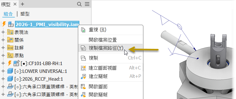

組合存取

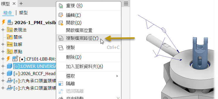

零件存取
包括組合內的零件
組合內
若要取得更多資訊,請參閱〈開啟或匯入檔案〉。

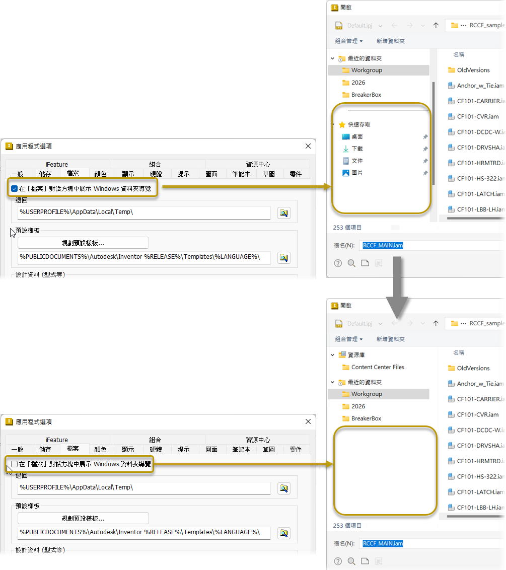

開啟對話方塊導覽增強功能
現在,您可以使用「應用程式選項」>「檔案」頁籤中的新設定「在檔案對話方塊中展示 Windows 資料夾導覽」,控制「開啟」對話方塊中視窗導覽區段的顯示。
