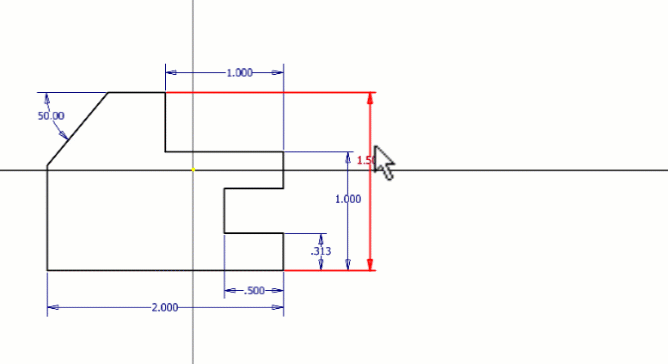

翻轉標註方向
翻轉標註方向
現在,您可以使用草圖標註右鍵功能表中的「翻轉方向」,變更草圖幾何圖形的方向。可以選取一或多個標註並翻轉。您必須編輯草圖,才能翻轉方向。
若要取得更多資訊,請參閱〈使用草圖標註〉。

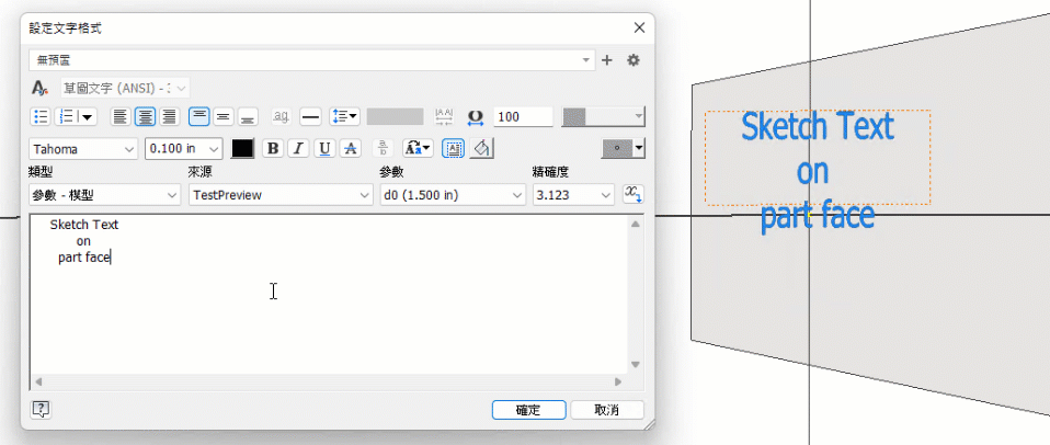

草圖文字預覽
改進了所有平面 2D 草圖文字的預覽。在建立或編輯任何草圖文字時,文字會顯示預覽並隨著所做的變更進行更新。
草圖文字預覽
