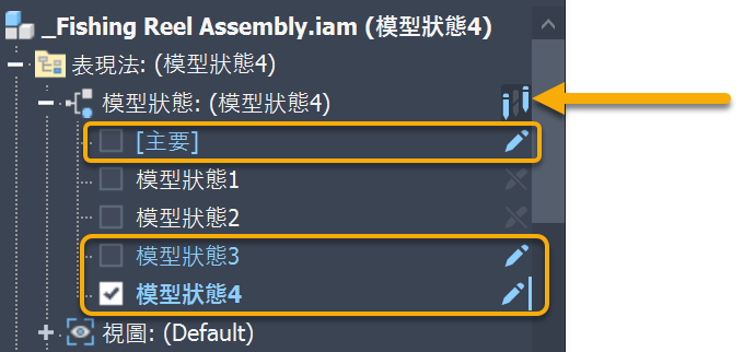

模型狀態增強功能
在「模型狀態」節點展開時,一律展開委派的模型狀態
先前,展開「模型狀態」資料夾時,所有委派的子模型狀態都會隱藏在展開控制項下,導致難以尋找,需要點選更多次才能找到子模型狀態。從此版本開始,在「模型狀態」資料夾展開時,所有委派的子模型狀態也會展開並一律可見。
將正在編輯之模型狀態的文字顏色更新為藍色
先前,很難透過檢視文字的方式,快速查看正在編輯的模型狀態。現在,正在編輯的模型狀態會顯示為藍色。請注意,此變更僅適用於模型狀態,不會影響 iComponent、視圖或位置。

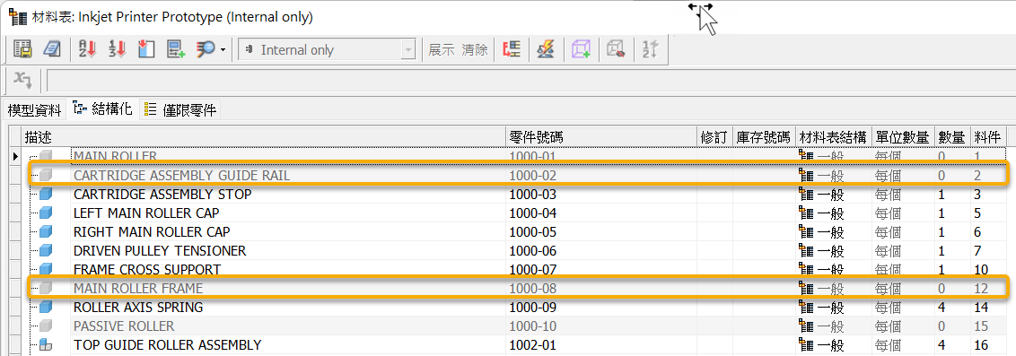

更新材料表型式以查看數量為 0 的元素
現在,可以更輕鬆地區分材料表中數量為零的料件。數量為零之列的背景顏色與其他列的背景顏色不同。

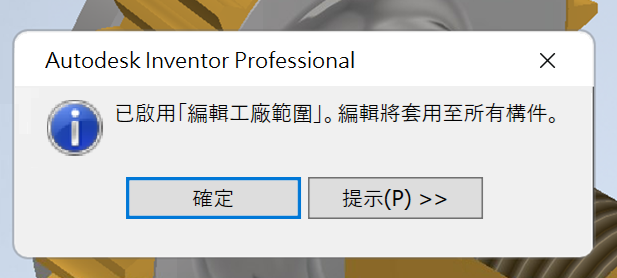

移除了模型狀態進入工廠範圍時顯示的警示
將模型狀態切換至工廠範圍時顯示的警告訊息現在已移除。
模型狀態警告
