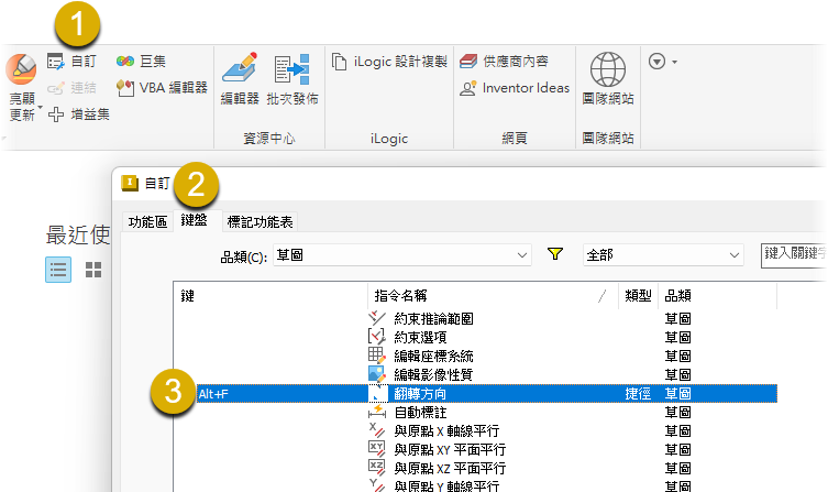

自訂
2026.1 版開始,您可以透過「自訂」指令,將「翻轉方向」功能的捷徑加入「草圖」環境。
翻轉標註捷徑
若要取得更多資訊,請參閱〈使用自訂指令別名與快速鍵〉。
