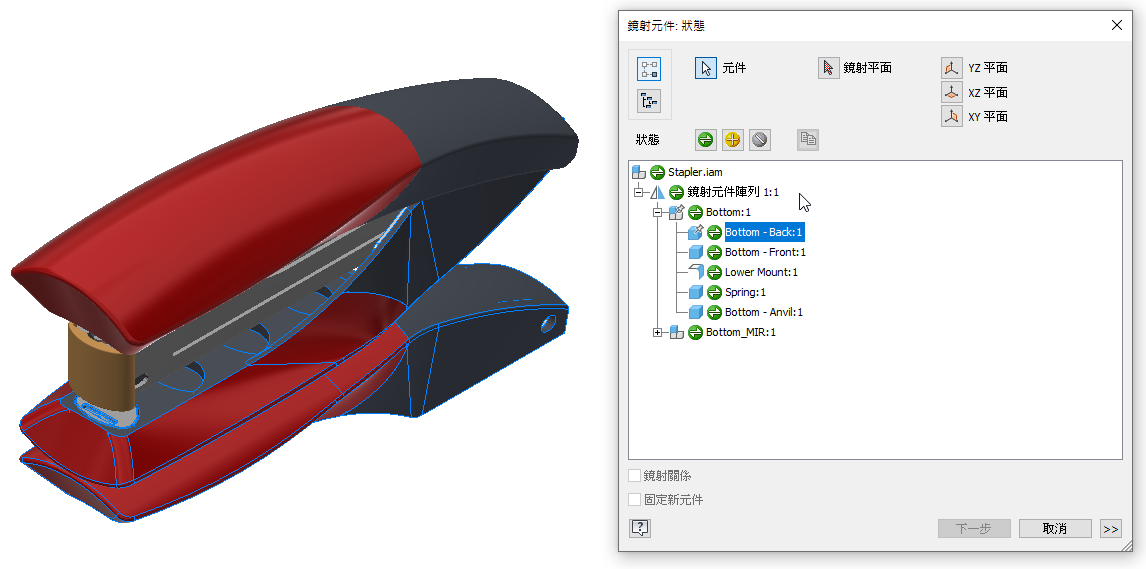

已增強組合環境中的「鏡射」功能。先前,僅可以對來源組合幾何圖形進行鏡射。現在,可以選取一個選項,以同時鏡射來源元件的幾何圖形和位置。此外,目標鏡射元件會保持關聯性,因此對來源元件所做的任何變更都會反映在目標元件中。
鏡射元件時,現在有兩個選項可用:
