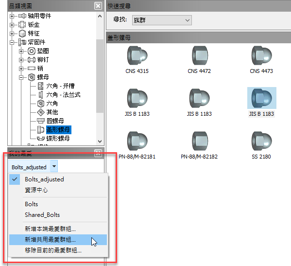

定義本端與共用最愛群組
「資源中心」對話方塊 (「從資源中心放置」、「從資源中心開啟」、「資源中心編輯器」) 允許定義兩個最愛群組。這兩個群組均顯示在「資源中心」對話方塊的「我的最愛」區段中。本端群組儲存在本端資料夾中,且只能在該 PC 上存取,因此只有建立群組的使用者可以看到。儲存在「Design Data」資料夾中的共用最愛群組,對共用此資料夾的所有使用者均可見。本端和共用最愛群組均可刪除。
「我的最愛」區域中,按下拉箭頭,然後選取「新增共用最愛群組」「新增本端最愛群組」
定義最愛群組後,可以在群組之間切換,以啟用所需的群組。
資源中心本端最愛群組儲存於「...AppData\Roaming\Autodesk\Inventor 20XX\Content Center\Settings\Favorites.xml」。
共用最愛群組儲存在「Design Data」資料夾中,路徑由 Inventor 專案定義。由於此資料夾通常是共用資料夾或伺服器資料夾,因此使用相同共用「Design Data」資料夾的所有使用者,均可看見這些共用最愛群組。共用最愛群組的路徑是:「..\Design Data\Content Center\Settings\Favorites.xml」。

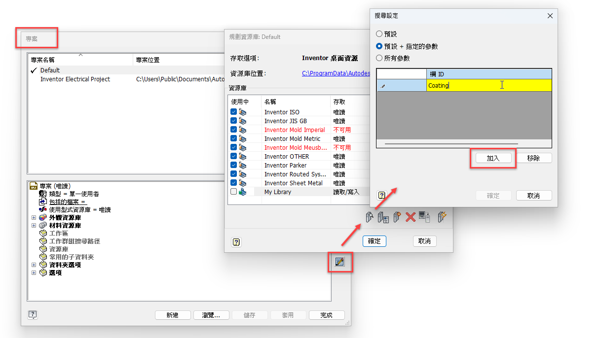

增強搜尋
在資源中心,依預設會對有限的一組參數執行搜尋。您現在可以擴大參數搜尋範圍。在「專案」對話方塊中,選取「規劃資源中心資源庫」選項。在「規劃資源庫」對話方塊中,確保您已選取可編輯的資源庫,然後按一下「搜尋設定」
在「搜尋設定」對話方塊中,選取搜尋選項,然後按一下「加入」。提供以下選項: - 預設:對預設的一組 Inventor 參數執行搜尋。 - 預設 + 指定的參數:對預設的一組 Inventor 參數及其他使用者定義的參數執行搜尋。 - 所有參數: 對資源庫中的所有參數執行搜尋。
設定搜尋參數後,按一下「確定」關閉對話方塊並執行「規劃資源庫」對話方塊中的「更新工具」,將變更套用至資源庫。

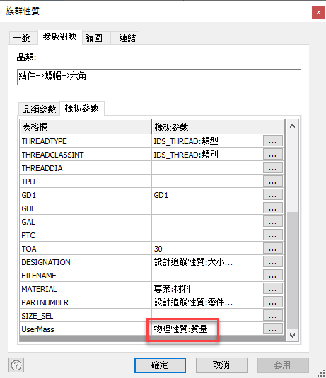

取代「族群表」對話方塊中的「物理性質: 質量」
資源中心零件的質量定義為另一個 Inventor 元件的質量 (密度乘以體積)。在某些情況下,您可能希望定義自己的質量。現在,您可以建立新的族群表欄,將其類型設定為「實數」或「整數」,並將其單位設定為「公克」或「磅」。然後,在此欄與「物理性質: 質量」之間建立對映。
您可以取代「族群性質」對話方塊中的「物理性質: 質量」。如果族群表中有使用者定義的質量欄,您可以在「族群性質」對話方塊中建立對映。
定義質量對映後,資源中心元件會具有由資源中心族群表定義的質量。可以移除既有對映。移除後,資源中心元件的質量將回復為用密度乘以體積進行計算。

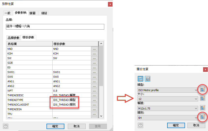

定義螺紋性質
現在,可以使用新的「螺紋性質」對話方塊,來定義螺紋性質。按一下螺紋性質相關族群表儲存格中的三點按鈕,或按兩下螺紋相關儲存格,以顯示該對話方塊。在該對話方塊中,您可以指定螺紋性質,例如螺紋類型、螺紋大小、螺紋稱號和螺紋類別。您可以將螺紋特性變更套用至單一儲存格或表格列中的所有儲存格,從而影響所有族群構件。
「螺紋性質」對話方塊中的值是從 Thread.xls 檔案讀取。可以讀取外螺紋和內螺紋的螺紋特性。

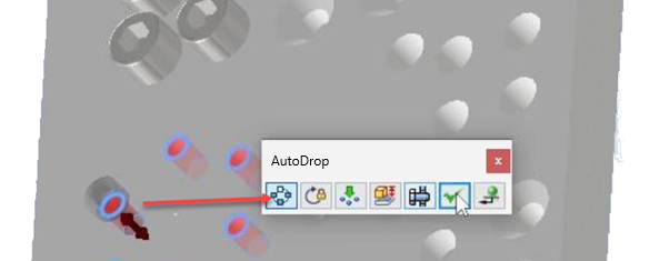

AutoDrop 中的組合特徵陣列
使用 AutoDrop 時,您現在可以選取在組合環境中建立的陣列 (環形、矩形和草圖驅動式陣列)。已為組合陣列啟用「依照陣列」選項。
支援組合特徵陣列和熔接件中的組合特徵陣列。
