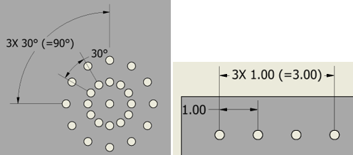

新的「線性總和」和「角度總和」標註類型
如果設計中有等距特徵,您現在可以在圖面中定義兩個新標註類型,即「線性總和」和「角度總和」標註。
建立基準標註,按一下右鍵,然後從關聯式功能表中選取「線性總和」「角度總和」。將基於所選的基準標註,建立具有總值的新總和標註。請注意,刪除基準標註時,也會刪除總和標註。
標記卡詮釋資料
「線性總和」標註值是根據間距標註值和總距離計算而來。
「角度總和」標註值是根據間距標註值和總角度計算而來。
角度標註
若要取得更多資訊,請參閱〈在正投影圖面視圖中加入標註〉或〈在等角圖面視圖中加入標註〉。
