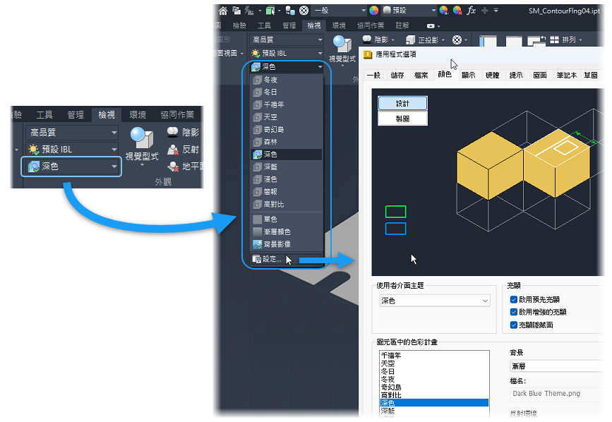

深色主題
使用者介面主題現在預設為深色。移往「應用程式選項」「顏色」頁籤,可指定其他主題。
色彩計畫存取方式
現在,您可以透過功能區指令,設定作用中的色彩計畫或存取相關設定。
色彩計畫存取方式
若要取得更多資訊,請參閱〈「顏色」頁籤參考〉。

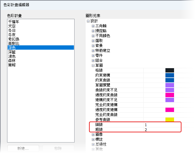

色彩計畫/草圖線
「色彩計畫編輯器」「草圖」「細線」和「粗線」參數標示已更新。參數同時適用於 2D 草圖和 3D 草圖。
草圖線參數
