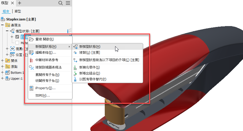

合併的模型狀態建立功能表
所有既有的模型狀態建立作業現在都分組到一個關聯式功能表下,在「新模型狀態」選項上按一下右鍵後,即可存取該關聯式功能表。零件和組合的可用選項有所相同,並且為組合加入了一個新選項「新模型狀態做為 [主要模型] 的子項」。
關聯式功能表中提供下列選項:
- 新模型狀態
- 複製 [主要模型]
- 新模型狀態做為 [主要模型] 的子項 (僅限組合)
- 新簡化零件
- 新導出組合
- 以既有零件替代

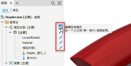

能夠為任何模型狀態委派/中斷委派
您現在可以修改模型狀態的子集。作用中的模型狀態會顯示在 Windows 檔案總管中的「iProperty 編輯器」中
為模型狀態的瀏覽器藍點和編輯鉛筆加入向量圖示
瀏覽器中的藍點指示器
針對模型狀態或 iPart/iAssembly 表格中目前追蹤的例證瀏覽器節點,在漢堡功能表中加入了一個新的「隱藏藍點指示器」選項。藍點僅在根組合例證層級顯示,即使現地編輯也是如此。將游標懸停在藍點上,以顯示目前的模型狀態設定。
