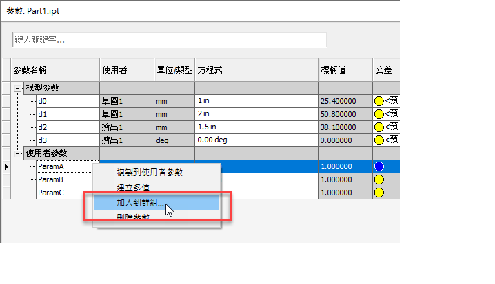

分組參數

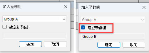

在關聯式功能表中加入新的「加入到群組...」選項,可讓您將參數加入到既有群組或建立新的參數群組。選取一個參數列,然後從關聯式功能表中按下「加入到群組...」。既有群組將列示在下拉式功能表中。
若要建立新群組,請勾選「建立新群組」勾選方塊。若要更名或刪除群組 (及其參數),請在群組的右鍵功能表中選取對應的項目。
若要更名或刪除群組 (及其參數),請在群組的關聯式功能表中選取對應的項目 (「刪除群組」或「更名群組」)。
若要從群組移除參數,請在參數列的右鍵功能表中選取「從群組中移除參數」。無法將參數 (例如飾面參數) 加入至某些群組。
