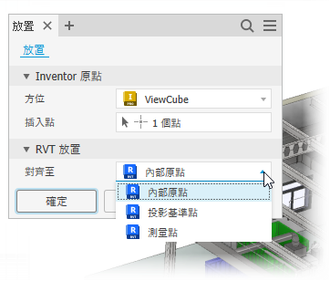

加入「座標系統」面板,其中包括「UCS」和「放置」指令。 使用「放置」,選取 Inventor 模型方位和插入點,使其與匯出 RVT 檔案中選取的 Revit 位置保持一致。新指令支援 Revit 2023 版和更高版本。
若要取得更多資訊,請參閱使用「放置」確定 RVT 匯出方位和插入點

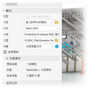

加入專用於匯出 RVT 的功能區面板,並提供新指令「包括性質」和「簡化並匯出」。 「包括性質」顯示您可以包括在匯出中的性質,以便更好地控制所共用的內容。從您包括在文件中的「自訂 iProperty」、「例證性質」、「標準 iProperty」和「Factory 性質」進行選取。如果稍後需要加入性質,請使用「Revit 匯出」節點右鍵功能表中的「編輯性質」,然後按一下「更新」交付變更。
若要取得更多資訊,請參閱〈在 Revit 匯出中包括性質〉
可對 RVT 匯出使用「簡化並匯出」,並使用預設參數進行設定,以用於匯出。
若要取得更多資訊,請參閱〈從組合建立簡化零件〉。

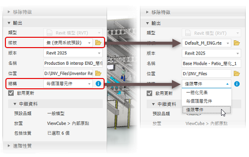

在 RVT 匯出面板中,加入新結構選項「僅零件」。簡化組合中的所有可見零件,在匯出的 RVT 檔案中都有對等的 Revit 元素。匯出詮釋資料顯示在面板中。
在 RVT 匯出面板中,加入 Revit 樣板 (.rte) 選取功能。指定 Revit 樣板時,樣板版本 (2024、2025 等) 將決定匯出項目的輸出版本。您可以使用 Revit 或 Revit Interoperability 中已安裝的樣板,也可以使用您的自訂樣板。

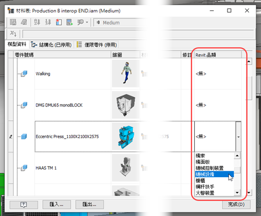

在使用其他 iProperty 的任何位置 (材料表、草圖、3DA、零件表、引線文字、iLogic 等),都可以包括 Revit 品類。
例如,在材料表中,使用「材料表編輯器」的欄選擇器,將 Revit 品類加入表格。在 Revit 品類欄的料件列,開始輸入品類,然後將顯示 Revit 品類清單。選取適用的品類。若要將同一品類指定給多個料件,只需複製一個性質並選取多個儲存格,然後貼上即可。選取的所有儲存格都會更新,以使用該性質。
