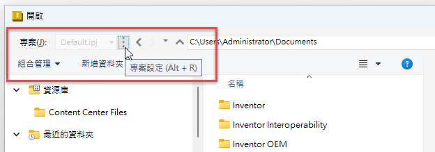

將作用中的專案移至對話方塊的左上角。
檔案路徑列現在顯示完整路徑,而不僅僅是目前資料夾,並且可編輯。

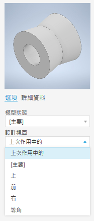

可用的檔案選項因檔案類型而異。對於 Inventor 原生檔案類型 (.ipt、.iam、.idw、.ipn),檔案對話方塊本身現在包含選項,而舊版會顯示一個額外的對話方塊。請注意,非 Inventor 檔案格式的選項會保持不變,即仍顯示在單獨的對話方塊中。

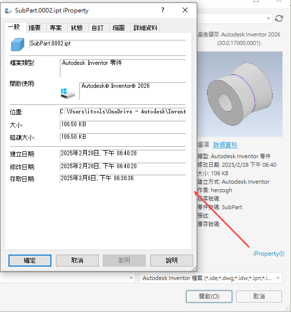

該對話方塊的右下角已加入一個連結,可直接開啟並檢視所選檔案的 iProperty。

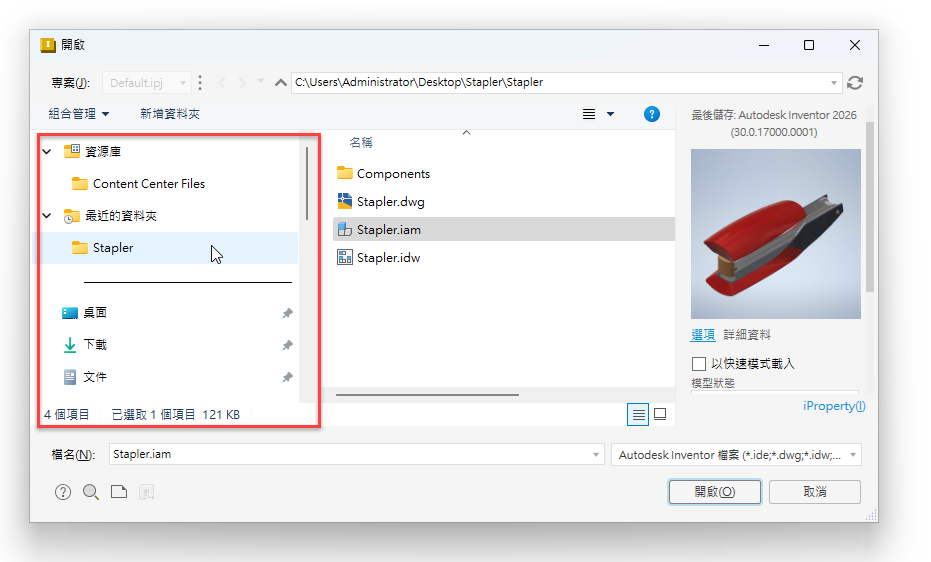

工作區/資源庫樹現在已合併到整個資料夾樹狀檢視中,可讓您捲動整個檔案系統以及工作區/資源庫資料夾。保留了既有的 Inventor 和工作區資料夾,但會將它們加入至既有 Windows 導覽控制項的頂部。在 Inventor 資料夾下方,提供標準的 Windows 目錄導覽。請注意,以前自訂資料夾以架構顯示,現在它們顯示為展開清單。

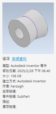

「詳細資料」頁籤會在固定面板中展示工具提示中的可用資訊。

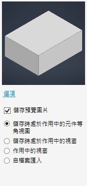

儲存新檔案或對既有檔案使用「另存」時,可以在「檔案」對話方塊中設定預覽選項。
