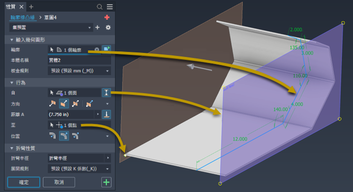

請參閱〈關於板金中的輪廓線凸緣〉和〈建立板金輪廓線凸緣〉。
