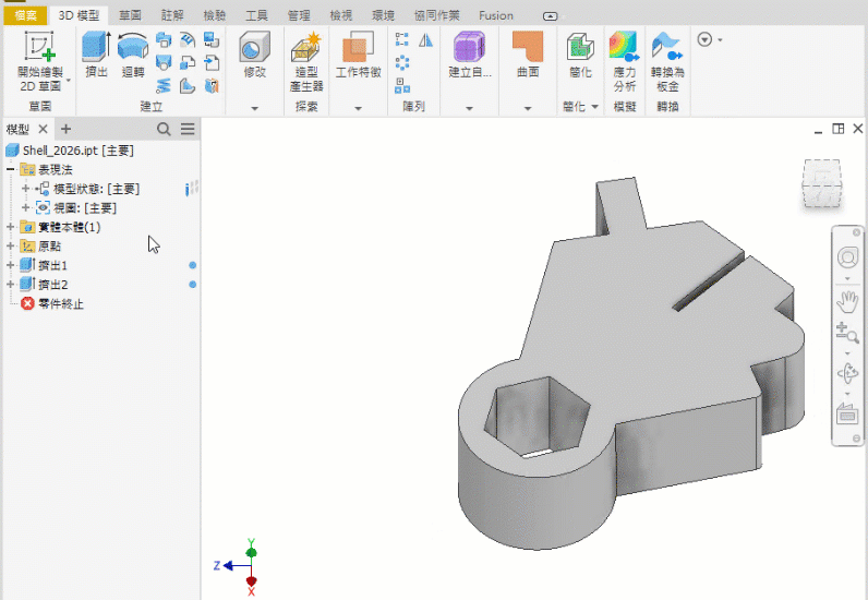

薄殼增強功能
瞭解此版 Inventor 對「薄殼」指令所做的改進。
「薄殼」指令併入了性質面板介面和更新的工作流程,變得現代化。利用新的介面和工作流程,更快地建立薄殼。
性質面板工作流程
在一個面板中提供所有項目,而沒有任何頁籤
支援淺色和深色主題
若要取得有關「性質」面板的使用、選項和功能表的一般資訊,請參閱〈
關於「性質」面板
包括預置功能,請參閱〈
使用預置
「圓角」選項會將外圓角加入至薄殼作業產生的轉角。
如需更多資訊,請參閱〈
建立薄殼
