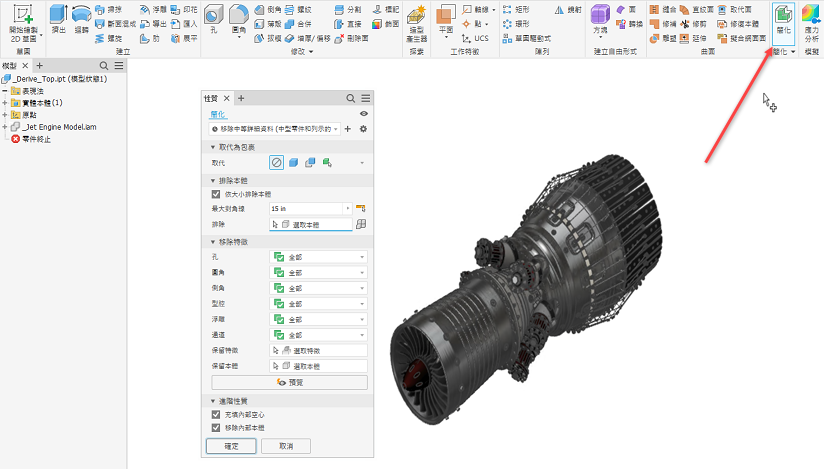

查看零件簡化增強功能。
現在,您可以在「零件」環境中存取「簡化」指令:「3D 模型」頁籤
「簡化」面板。
使用該指令可移除特徵和排除本體,以降低零件複雜性。啟動該指令,並調整定義簡化模型的參數。進行定義後,會在瀏覽器中建立簡化特徵。
可以在零件和組合簡化面板之間同步預置。
有 4 個選項可供選取,以使用簡單造型取代元件:
無:當您不使用包裹進行簡化時,請選取此選項。
整個零件:為整個零件建立包裹。結果不精確,可用於為設計開發「分隔」區域。選取此選項後,會隱藏「元件」和「特徵」群組。
每個本體:建立每個本體做為其自己的包裹。
選取的本體:選取的本體將被取代為包裹。

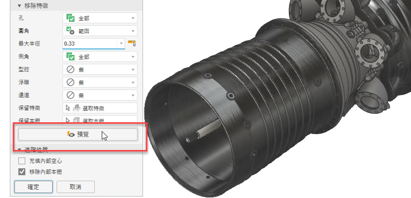

您也可以選擇「排除本體」,並選取要從簡化零件中排除的本體,以及「移除特徵」(例如孔、圓角、倒角),以更具體地簡化零件。「移除特徵」區段使用造型辨識技術 (ASM) 移除特徵,使其對匯入的幾何圖形有效。使用該功能,您可在 Inventor 中使用模型時輕鬆移除特徵。
選取任何特徵移除選項後,「移除特徵」區段末尾的「預覽」按鈕會啟用。使用該按鈕可在場景中預覽移除的特徵。任何變更都會捨棄預覽,並再次啟用「預覽」按鈕。
根據 Inventor 色彩計畫,預覽會以不同的顏色顯示:
加入預覽:加入材料的位置顏色。
切割預覽:移除材料的位置顏色。
相交預覽:保留特徵或本體。
對於「整個零件」取代類型,預覽中現在會顯示包裹大小標註。在「參數」對話方塊中的「模型參數」群組 (唯讀) 中,加入對應的參數。如果選取其他類型的包裹,則會將既有參數設定為 0,並建立對應的一組新參數。移除最後一個簡化特徵時,參數會被刪除。
