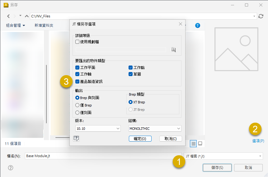

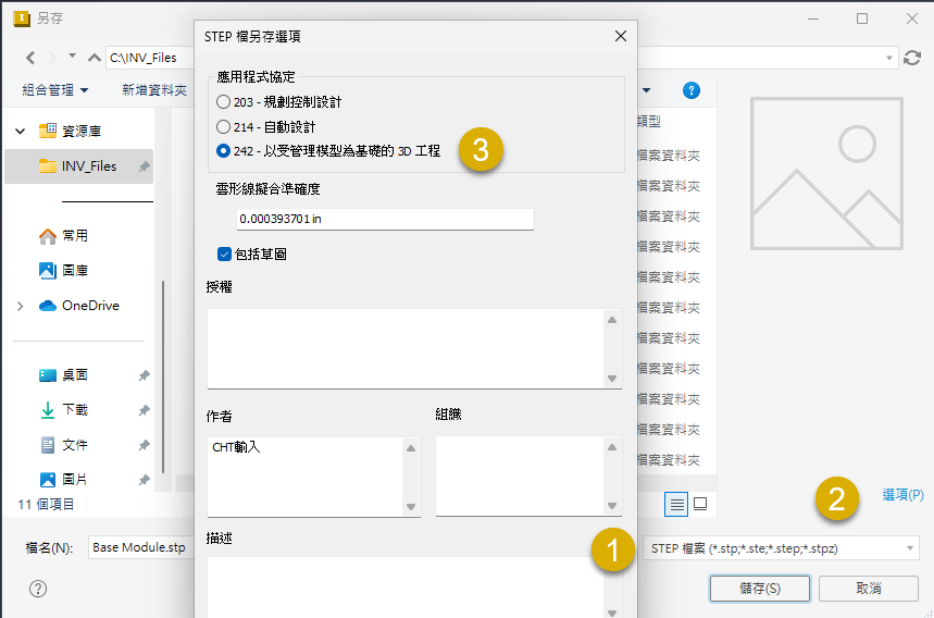

產品製造資訊 (PMI)
以 JT 和 STEP 格式匯出頂層組合時,可以包括 PMI。
