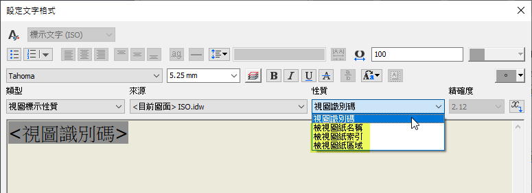

標記卡詮釋資料
擴展了現有的視圖標示性質清單。加入了以下項目:
現在,可以在父系視圖的「設定文字格式」對話方塊中,啟用這些註解。
設定文字格式

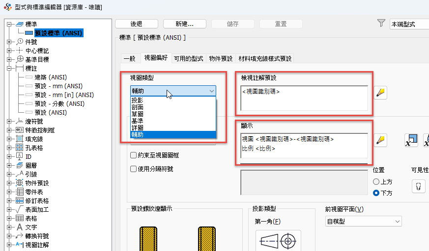

更新「標準型式」中的「視圖偏好」
已針對輔助視圖、詳圖和剖面視圖,重新設計「型式編輯器」中的「視圖偏好」頁籤。進行了以下變更:
若要取得更多資訊,請參閱〈加入轉換符號〉和〈型式與標準編輯器 - 轉換符號型式參考〉。
