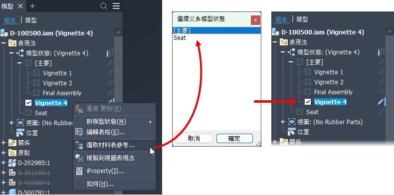

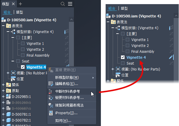

使用以下右鍵 (關聯式) 功能表指令,可以管理模型狀態關係。使用這些指令,您可以將模型狀態巢狀於另一種模型狀態中、變更哪種模型狀態在階層上高於另一種模型狀態,或中斷兩種模型狀態的階層關係。
「選取材料表參考...」會顯示可做為父系模型狀態的模型狀態清單。選取所需的父系模型狀態,並按一下「確定」。該模型狀態將委派為所選父系模型狀態的子系。
「變更材料表參考...」會顯示可做為父系模型狀態的模型狀態清單。選取所需的父系模型狀態,並按一下「確定」。該模型狀態會移至所選父系模型狀態之下。
「中斷材料表參考...」會將指定的子系模型狀態移至與父系模型狀態相同的階層位置。該模型狀態不再是子系模型狀態。
若要取得有關使用這些指令委派模型狀態的更多資訊,請參閱〈編輯模型狀態〉

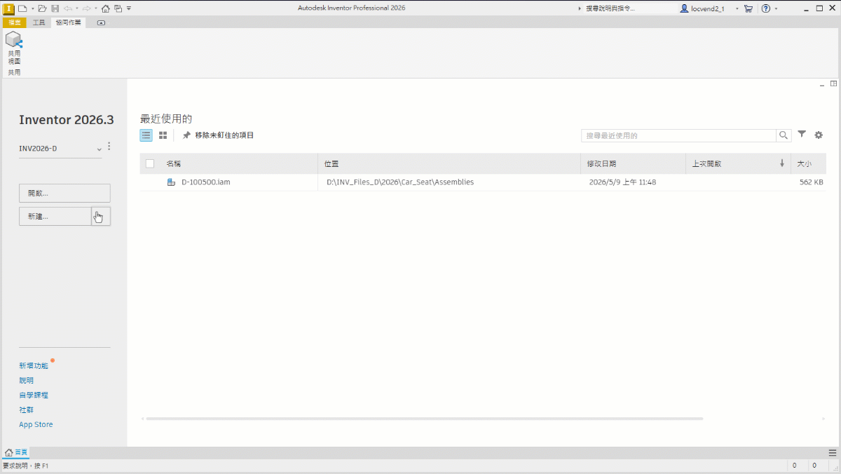

您現在可以在 Inventor 2026 中參考 Inventor 2027 零件檔或組合檔。
必須安裝 Inventor 2026.3,才支援開啟 2027 版零件檔和組合檔。請透過 Autodesk 桌面應用程式或從 https://manage.autodesk.com 下載 Inventor 2026.3。
使用「開啟」、「放置」或「導出」指令,建立對新版 Inventor 零件檔或組合檔的參考。
移轉:如果您使用新版 Inventor 開啟並儲存檔案 (或使用「工作排程」移轉參考未來版本的檔案),新版參考會移轉至標準 Inventor 放置和導出關係。
若要取得更多資訊,請參閱〈關於 AnyCAD for Inventor〉。
