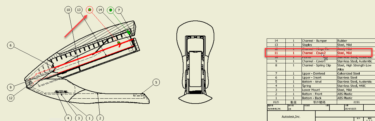

在零件表中亮顯件號
選取一個或多個零件表列時,對應的件號會亮顯。件號交互亮顯可協助您輕鬆找到與所選零件表列對應的件號,從而更輕鬆地找到件號對應的零件幾何圖形。
在零件表列中交互亮顯元件選取
從此版本開始,當您選取一個幾何圖形時,對應的零件表列會顯示 (確保「選取零件優先度」選取篩選處於作用中)。此功能也適用於瀏覽器選取。

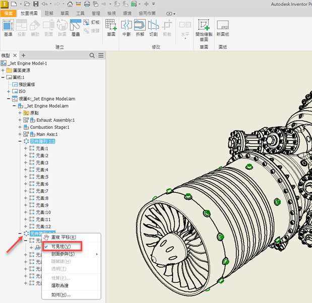

元件陣列選取
現在,可以在圖面瀏覽器中選取元件陣列。選取元件陣列後,該陣列 (單獨) 的瀏覽器項目,以及構成該陣列 (或陣列之陣列) 的圖形中的所有元件都會亮顯。此外,在關聯式功能表中加入了「可見性」和「選取邊」選項。

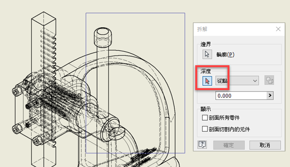

僅適用於預覽的「拆解」選取「展示隱藏邊」
為了更符合工作流程,我們重新設計了「拆解」對話方塊,使其更易於使用且更直觀。
變更包括:
如需更多資訊,請參閱〈建立拆解〉。
