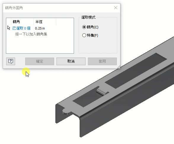

板金增強功能
先前,使用「轉角外圓角」和「轉角倒角」指令,為轉角建立外圓角和倒角時,必須逐一選取轉角邊。現在,您可以使用窗選方式,選取要建立外圓角和倒角的邊。

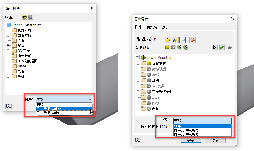

物件的排序順序
使用新的「排序」下拉式清單,指定樹節點 (包括參數) 的順序。該功能表已加入至以下對話方塊:
您可以選擇「依字母順序遞增」、「依字母順序遞減」或使用預設設定,來指定物件清單。
若要取得更多資訊,請參閱〈建立導出零件或組合〉、〈在導出之前匯出物件〉或〈「製作零件」參考〉。
