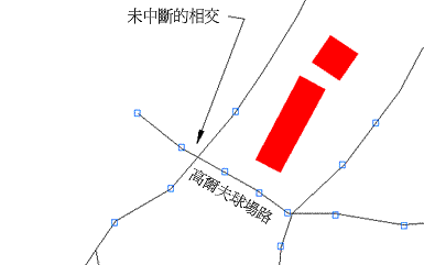

使用「中斷相交物件」來找到彼此相交並且在相交處沒有節點的物件,中斷相交的物件並在相交處建立一個節點。這個動作有一個由線、弧、圓和聚合線組成的複雜系統,並且在交點將它們中斷為個別、清楚的物件。
當您建立路網拓樸或使用拓樸圖形等高線時,這個動作很重要。第一個範例展示了數化為兩個線性物件的路網拓樸中的四個線性物件,使用「中斷相交物件」後,這些線性物件會成為在一個共用點處相交的四個獨立物件。
