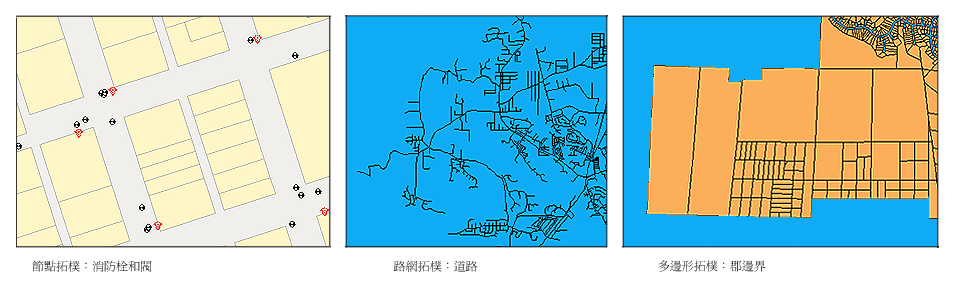

使用 AutoCAD Map 3D 工具集,您可以建立節點、路網或多邊形拓樸。
節點拓樸
- 定義節點 (點物件) 的相互關係
- 在分析過程中,通常與其他拓樸結合使用。
路網拓樸
- 連接連結 (線) 以形成線性路網。
- 連結可以連接節點。
追蹤從抽水站到居民區的水流的供水應用程式是路網拓樸的一個範例。節道路網是另一個範例。對於路網拓樸,您可以指定連結的方向並指定連結或節點的阻抗。
多邊形拓樸
- 定義表示封閉的區域 (例如,宗地和人口普查區) 的拓樸。單一連結定義毗鄰區域之間的共用邊界。
對多邊形拓樸的使用包括稅收估價和土地規劃,在其中多邊形表示宗地。政治邊界,例如選區、市、州或省的邊界、特殊區和學校區也是多邊形拓樸的使用範例。
