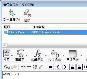

  3. 若要將更多圖徵圖層加入至正在由表示式搜尋的資料,請按一下「加入圖層」並選取要加入的圖層。若要刪除圖層,請在清單中選取該圖層,然後按一下「刪除」

    • 性質條件—選取具有指定性質值的所有圖徵。插入性質、運算子和值。
      例如,若要選取所有直徑大於 10 的管道,請指定 Diameter > 10

      加入圖層並為搜尋指定表示式。
