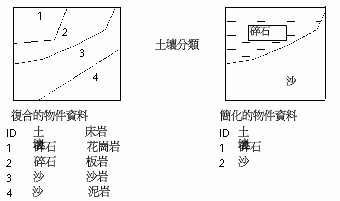

合併多邊形
當您合併拓樸時,AutoCAD Map 3D 工具集 會檢查多邊形之間的每個邊界,以查看兩個多邊形的合併欄位值是否相同。如果是,將移除邊界和形心之一。除了合併和任何新拓樸欄位之外的所有物件欄位均將被移除。
如果毗鄰多邊形不包含合併欄位,則不會合併邊界並且結果多邊形的此欄位中有空值。
