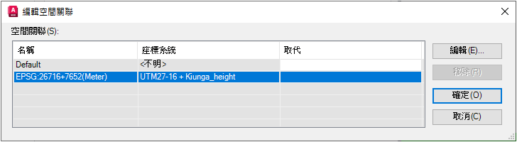

  7. 按一下「編輯座標系統」,並在「編輯空間關聯」對話方塊中按一下該項目,然後按一下「編輯」。
    選取該項目並按一下「編輯」以為地形指定座標系統
