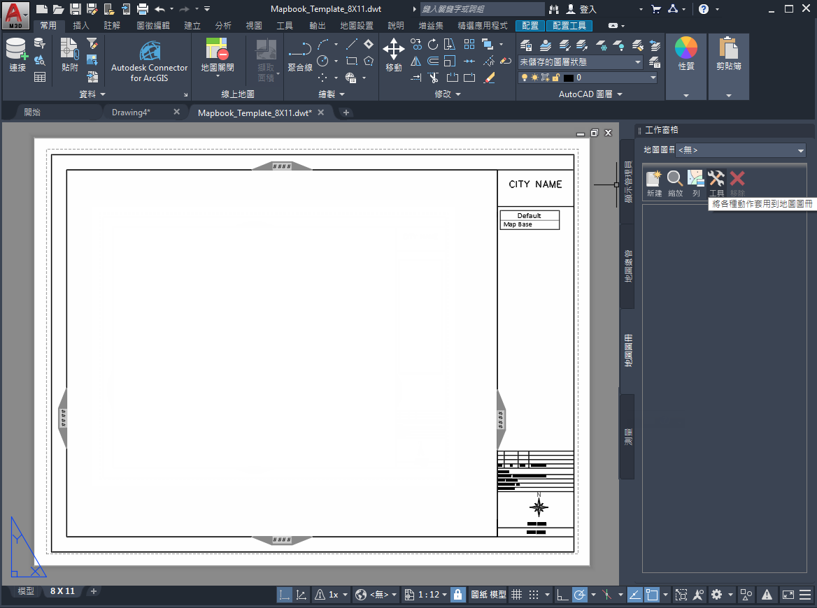

在地圖圖冊樣板中,每一個元素均顯示在一個視埠內,視埠類似於網頁上的框。視埠在頁面上具有一種造型和一個位置,且由您指定顯示於其中的資訊類型。地圖圖冊樣板中必須包含一個主視埠。其他視埠為可選的,且可能包括下列內容:
- 地圖框視圖視埠,其顯示相應的地圖框並確定該地圖框的造型。地圖圖冊的造型必須包含一個地圖框視圖視埠。
- 主視域視埠,其顯示地圖圖冊包含的整個區域的縮微視圖。可以為要在此視埠中使用的對映區域建立一個簡化的視圖,並將該視圖儲存至一個單獨的圖面檔案,然後將視埠連結到該圖面。可以在此視埠中顯示連結的其他檔案,而非縮圖。例如,可以將地圖的細節儲存在單獨的檔案中,並使用主視域視埠將其顯示為插圖。也可為整個地圖顯示所選的 AutoCAD 圖層。
註:
產生地圖圖冊時,可以選擇先前的任一替用項,也可選擇將主視域視埠一併忽略。
- 圖例視埠,顯示一個圖例。並指定其在地圖圖冊中顯示的位置。如果為地圖建立了一個顯示圖例,即可為此視埠選取該圖例,也可選取地圖的某個區域用作圖例。此視埠是可選的。
- 毗鄰箭頭,是位於每個地圖框邊緣的圖塊,其指向並識別毗鄰的地圖框。每一個箭頭均具有一個性質,指定了該方向之毗鄰地圖框並在箭頭內顯示地圖框的名稱。可以指定顯示在箭頭內的文字。產生地圖圖冊時,可以為毗鄰的圖塊選擇一個圖面。該圖面會取代在樣板配置中定義的原始毗鄰圖塊。
- 標題欄框,顯示一個已定義的 DWG 圖塊,其中包含了標題資訊,例如公司或群組名稱以及地圖名稱。許多組織都有用於插入此元素的標準標題欄框。可以在樣板中定義標題欄框的某些特定屬性。範例樣板中定義的標題欄框包含一個圍繞整個標題的框。產生地圖圖冊時,可以為標題欄框選擇一個圖面。該圖面會取代在樣板配置中定義的原始標題欄框。
